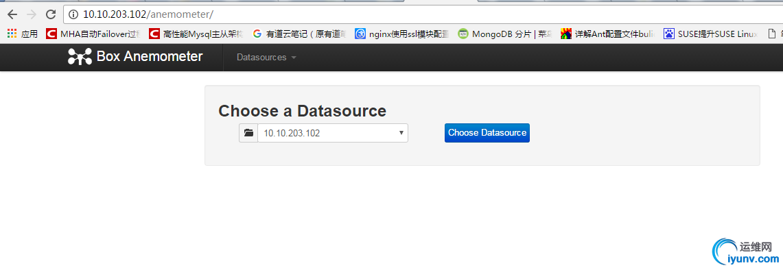

重新访问: http://10.10.203.102/anemometer/
两个DB实例,选择你要查看的DB.
