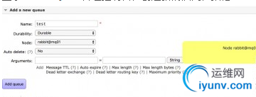

登录rabbitmq web管理控制台,创建新的队列,报错
恢复node1 erlang虚拟机服务
[iyunv@mq01 ~]# /etc/init.d/rabbitmq-server start
Starting rabbitmq-server: SUCCESS
rabbitmq-server.
重新创建队列,成功

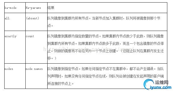

11、集群镜像模式
上面的集群模式为普通模式,镜像模式实在普通模式的基础之上加一些策略。其实质和普通模式不同之处在于,消息实体会主动在镜像节点间同步,而不是在consumer取数据时临时拉取。该模式带来的副作用也很明显,除了降低系统性能外,如果镜像队列数量过多,加之大量的消息进入,集群内部的网络带宽将会被这种同步通讯大大消耗掉。所以在对可靠性要求较高的场合中适用,一个队列想做成镜像队列,需要先设置policy,然后客户端创建队列的时候,rabbitmq集群根据“队列名称”自动设置是普通集群模式或镜像队列。具体如下:
队列通过策略来使能镜像。策略能在任何时刻改变,rabbitmq队列也近可能的将队列随着策略变化而变化;非镜像队列和镜像队列之间是有区别的,前者缺乏额外的镜像基础设施,没有任何slave,因此会运行得更快。为了使队列称为镜像队列,你将会创建一个策略来匹配队列,设置策略有两个键“ha-mode和 ha-params(可选)”。ha-params根据ha-mode设置不同的值,下面表格说明这些key的选项:
