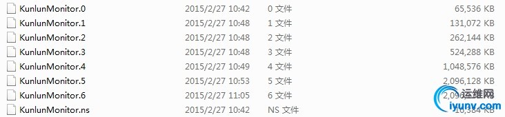

MMAPv1预分配策略
MongoDB为了保证连续的存储空间,避免磁盘碎片问题会预分配空间。 工作方式是这样的:在创建数据库时,系统会创建一个名为[dbName].0的文件,该文件固定大小为64M,当该文件有一半以上被使用时,系统会再创建一个名为[dbName].1的文件,该文件大小是方才的两倍。以此类推,接下来创建的[db Name].n都是[dbName].n-1的两倍,最大直到2048M,此后,再次创建的文件大小都为2048M。因此如果数据足够多,64M, 128M, 256M, 1024M, 2048M, 2048M…大小的文件会被创建。下图为数据库中的数据文件。
