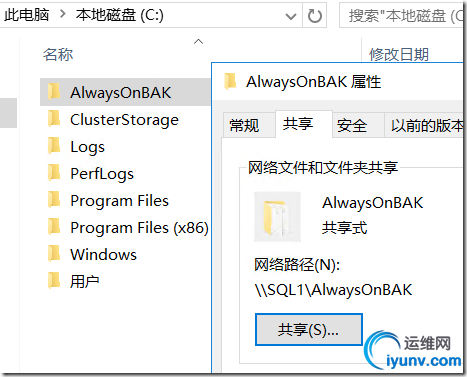

  在SQL1上创建共享文件夹“AlwaysOnBAK”。将该文件共享并赋予数据库管理员和节点计算机读写的权限。如共享路径“\\SQL1\AlwaysOnBAK”。

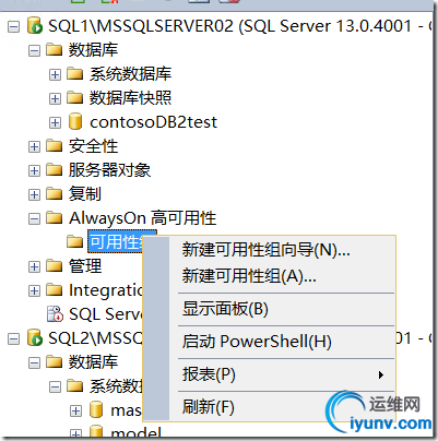

  创建可用性组。

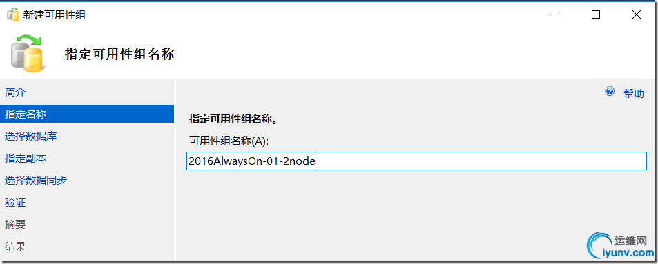

  指定名称。

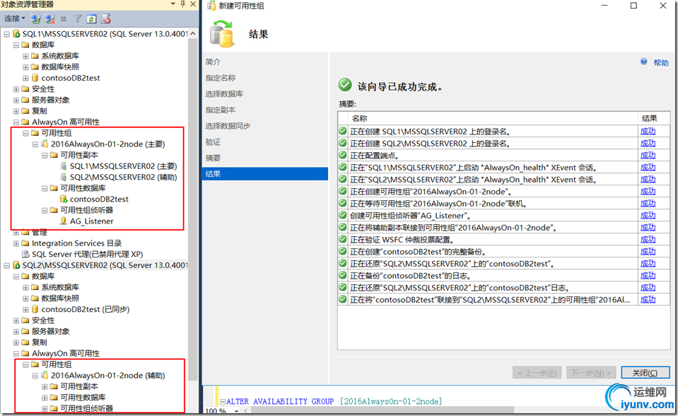

  指定副本。该步骤需要设置,添加副本和属性、端点、备份选项、侦听器。
  配置端点。该处保留默认。
  备份选项。保留默认。
  创建可用性组侦听器。也可后期配置。
   侦听器DNS名称:AG_Listener
    端口:1433
    网络模式:静态IP:192.168.136.165
  选择数据同步。指定所有副本可访问的共享网络位置:[url=]\\sql1\AlwaysOnBAK[/url]
  验证。如存在警报结果请进行对应的排查,重新运行验证。
  摘要。
  请注意右下角的脚本的地方,可将配置文件导出文件等。
  结果。点击完成,或者通过右下角选择执行的方式。

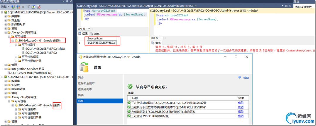

  测试AlwaysOn功能。
  新建查询。
     use contosoDB2testselect @@servername as [ServerName;go
手动故障转移。
执行此可用性组的计划故障转移。

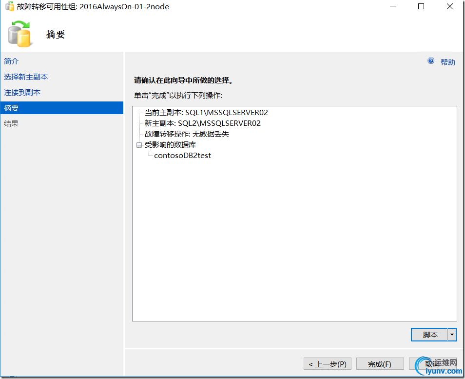

选择此可用性组的新主副本。提问,该处的故障转移就绪状态为什么是“无数据丢失”?其实是可用性模式为“同步提交”。另外复习下还有其他模式吗?

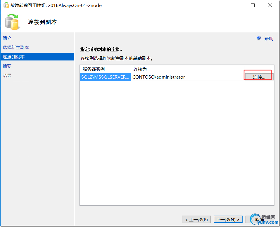

指定辅助副本的连接。
摘要。
检验结果。
