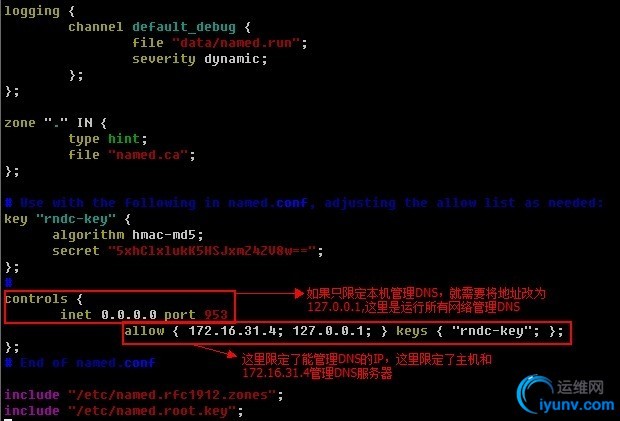

将图中标明的那段复制到DNS服务器的主配置文件/etc/named.conf中
然后按下图所示将#号去除,然后配置好限定管理的IP:
下面附上我的配置好的文件,每台机器的密钥都不同,所以不要复制:

key "rndc-key" {
     algorithm hmac-md5;
     secret "5xhClxlukK5HSJxmZ4ZV8w==";
controls {
      inet 0.0.0.0 port 953
               allow { 172.16.31.4; 127.0.0.1;} keys { "rndc-key"; };
# End of named.conf
