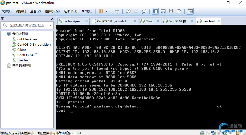

PXE的工作过程:
  • PXE Client 从自己的PXE网卡启动,向本网络中的DHCP服务器索取IP;
  • DHCP 服务器返回分配给客户机的IP 以及PXE文件的放置位置(该文件一般是放在一台TFTP服务器上) ;
  • PXE Client 向本网络中的TFTP服务器索取pxelinux.0 文件;
  • PXE Client 取得pxelinux.0 文件后之执行该文件;
  • 根据pxelinux.0 的执行结果,通过TFTP服务器加载内核和文件系统 ;
  • 进入安装画面, 此时可以通过选择HTTP、FTP、NFS 方式之一进行安装;

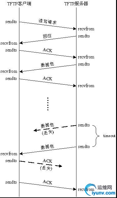

1.4 什么是TFTP目的:
TFTP是一个传输文件的简单协议,通常使用UDP(监听在UDP/69端口)协议而实现,但tftp并没有要求实现的具体协议,在特殊需求的场合可以同tcp实现。此协议设计的时候是进行小文件传输的。因此它不具备通常的FTP的许多功能,它只能从文件服务器上获得或写入文件,不能列出目录,不进行认证,它传输8位数据。传输中有三种模式:netascii,这是8位的ASCII码形式,另一种是octet,这是8位源数据类型;最后一种mail已经不再支持,它将返回的数据直接返回给用户而不是保存为文件。
概况:
任何传输起自一个读取或写入文件的请求,这个请求也是连接请求。如果服务器批准此请求,则服务器打开连接,数据以定长512字节传输。每个数据包包括一块数据,服务器发出下一个数据包以前必须得到客户对上一个数据包的确认。如果一个数据包的大小小于512字节,则表示传输结构。如果数据包在传输过程中丢失,发出方会在超时后重新传输最后一个未被确认的数据包。通信的双方都是数据的发出者与接收者,一方传输数据接收应答,另一方发出应答接收数据。大部分的错误会导致连接中断,错误由一个错误的数据包引起。这个包不会被确认,也不会被重新发送,因此另一方无法接收到。如果错误包丢失,则使用超时机制。错误主要是由下面三种情况引起的:不能满足请求,收到的数据包内容错误,而这种错误不能由延时或重发解释,对需要资源的访问丢失(如硬盘满)。TFTP只在一种情况下不中断连接,这种情况是源端口不正确,在这种情况下,指示错误的包会被发送到源机。这个协议限制很多,这是都是为了实现起来比较方便而进行的。通过下边的图片来了解tftp协议的通信流程: 94039_090505083527.jpg

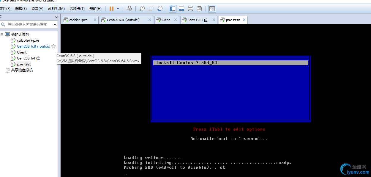

[iyunv@young ~]# vim /var/lib/tftpboot/pxelinux.cfg/default   #创建启动配置文件
default menu.c32
    #prompt 5   #显示 'boot: ' 提示符。为 '0' 时则不提示,将会直接启动 'default' 参数中指定的内容。
    timeout 60 #在用户输入之前的超时时间,单位为 1/10 秒。
    MENU TITLE CentOS 7 PXE Menu
    LABEL linux   #'label' 指定你在 'boot:' 提示符下输入的关键字,比如boot: linux[ENTER],这个会启动'label linux' 下标记的kernel 和initrd.img 文件。
    MENU LABEL Install CentOS 7 x86_64
    KERNEL vmlinuz   #kernel 参数指定要启动的内核。
    APPEND initrd=initrd.img inst.repo=ftp://192.168.1.2/pub/centos/7/x86_64       #append 指定追加给内核的参数,能够在grub 里使用的追加给内核的参数,在这里也都可以使用。
    LABEL linux_autoinst
    MENU LABEL Install CentOS 7 x86_64 auto
    KERNEL vmlinuz
    APPEND initrd=initrd.img inst.repo=ftp://192.168.1.2/pub/centos/7/x86_64 ks=ftp://192.168.1.2/pub/kickstarts/centos7.cfg    #告诉系统,yum仓库在哪里,从哪里获取ks.cfg文件

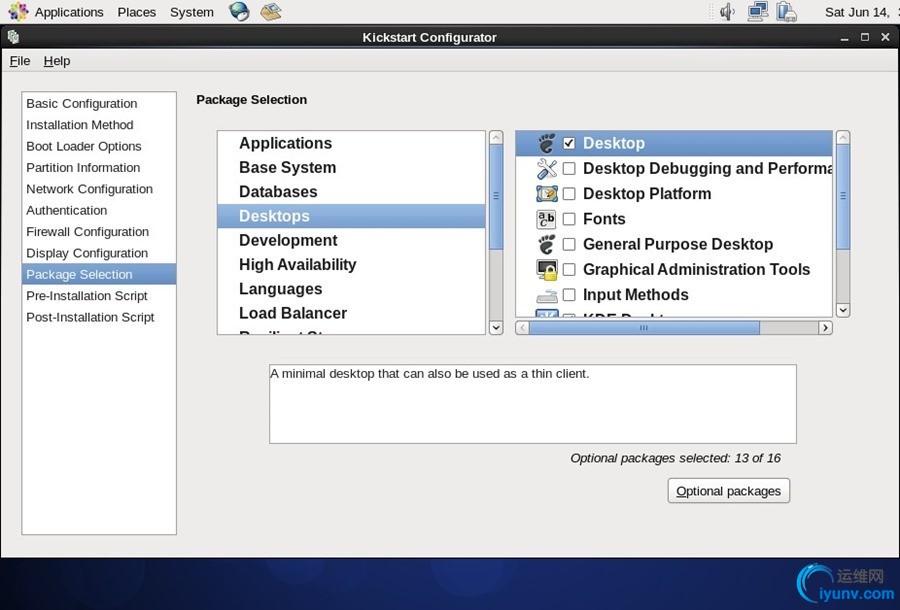

A. 设置语言,键盘,时区,Root密码,安装完毕后重启等。
B. 设置安装方式,这篇文章介绍的是FTP方式的安装,故选择FTP

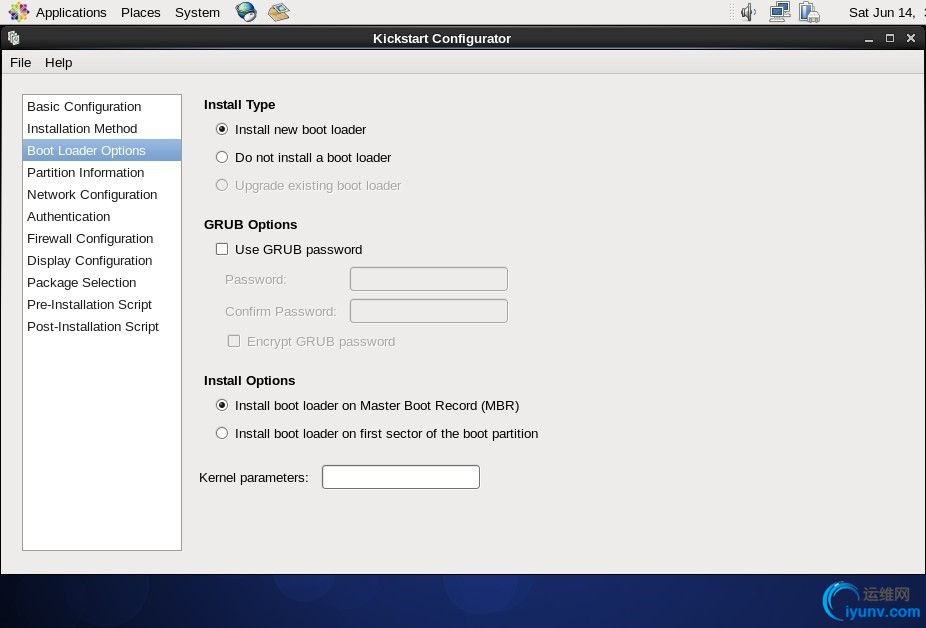

C. 安装MBR

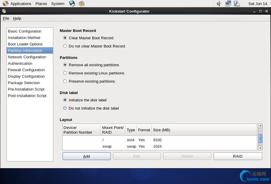

D. 设置分区
E. 分区总览
F. 配置网络

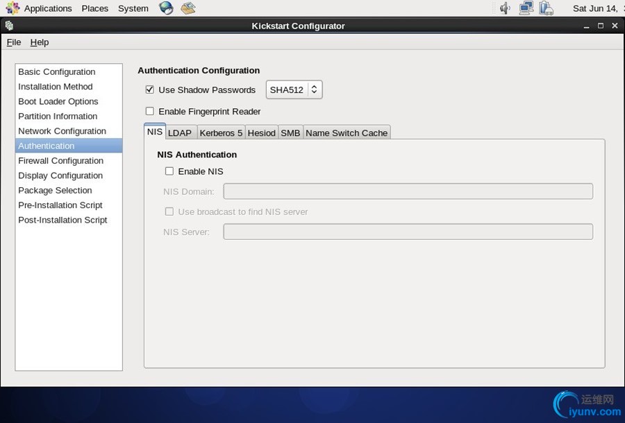

G. 认证配置

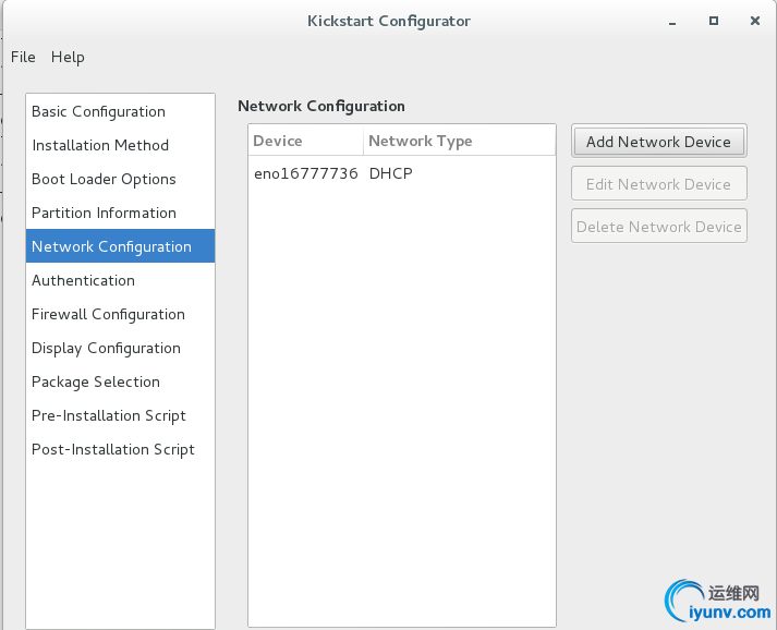

H. SELinux 和防火墙配置

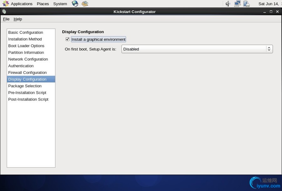

I. 图形环境配置
J. 软件包安装选择 (centos7软件包选择会显示package selection is disabled...,自行修改kickstart文件安装软件包即可)

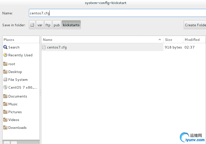

L. 生成ks.cfg 文件,保存在/var/ftp/pub/kickstarts/ 文件夹下
我们可以打开/var/ftp/pub/kickstarts/centos7.cfg 文件进行查看并做修改。

network  --bootproto=dhcp --device=eno16777736

auth  --useshadow  --passalgo=sha512

bootloader --location=mbr --boot-drive=sda

clearpart --all --initlabel
# Disk partitioning information
part /boot --asprimary --fstype="xfs" --size=512
part swap --fstype="swap" --size=2048
part /usr --fstype="xfs" --size=20480
part / --fstype="xfs" --size=20480

修改完后检查语法是否错误:
[iyunv@young kickstarts]# ksvalidator centos7.cfg

十、测试安装
为了避免环境中其他的DHCP服务器影响测试效果,我们将主机的网络模式设置成为host-only,网段为192.168.10.0/24; 服务主机地址:192.168.10.2/24; 同样修改dhcp服务端配置文件以及kickstart和default文件中的IP地址。
A.引导阶段:
B.加载内核以及虚拟文件系统阶段:
C.加载ickstart文件配置安装应用程序阶段:
D.安装完成:
