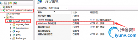

解决方法
打开Exchange服务器上IIS管理界面,选择IIS中的“Default Web Site”站点下的“owa”,双击“身份验证”,选择需要启用的身份验证方式进行“启用”。例如,本例中需要启用“Windows身份验证”方式。
