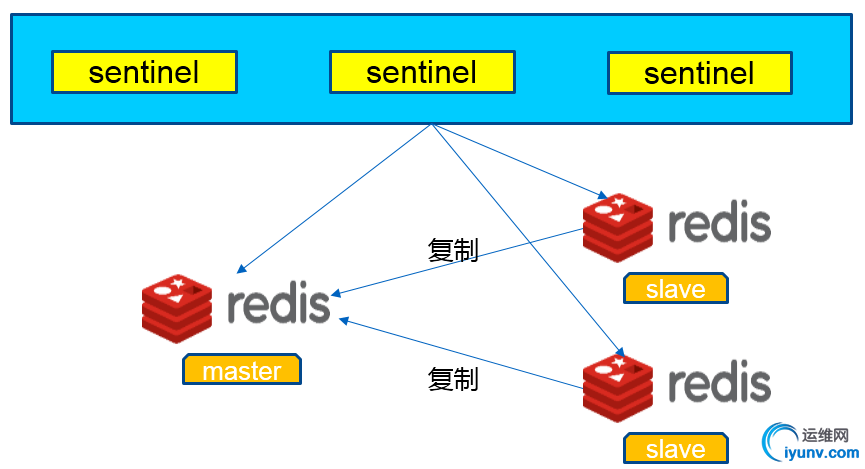

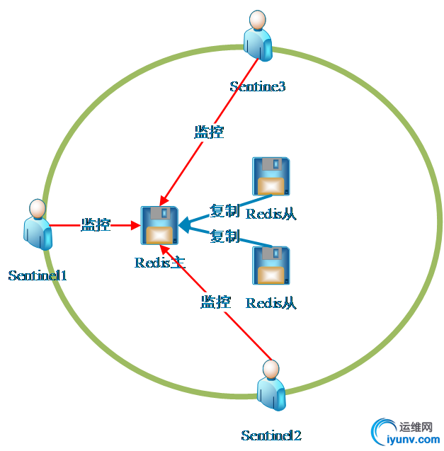

开始的三个sentinel监控一个redis的主。当redis主宕机以后,架构图又变了模式。
