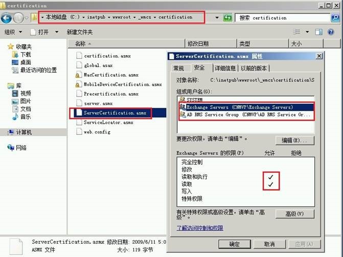

1.3  浏览到%systemdrive%inetpubwwwroot_wmcscertification
1.4  选中Servercertification.asmx,打开其属性页面,切换到安全,然后编辑,添加Exchange Servers组,并给予读取和读取和执行
1.5  如果CAL列表中没有AD RMS Service Group(这是一个本地组),那么请重复1.4,把这个组也加到CAL里,并给予读取和“读取和执行”

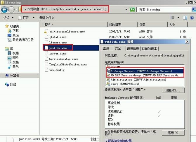

1.6  打开%systemdrive%inetpubwwwroot_wmcslicensing,查看publish.asmx的安全属性,是否有Exchange Server和AD RMS Service Group这2个群组,并确认权限是否一样,如果和上面的不同或者没有这2个群组,请添加并给予权限

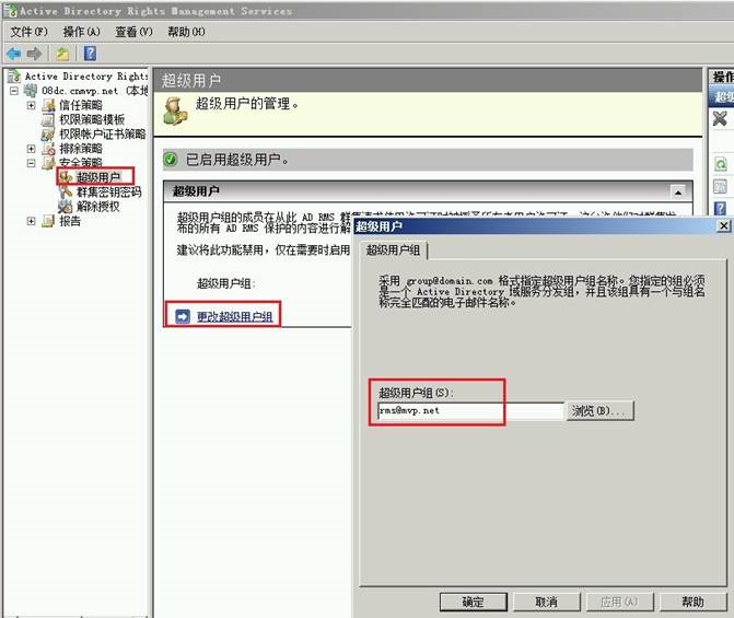

1.7  设置RMS超级用户组,RMS的超级用户组中成员,可以不受限制地访问所有被IRM保护的数据,也就是说,该组的成员可以进行解密工作。默认情况下,超级用户组是禁用状态,需要手动进行启用。同时,这个组需要是一个启用了邮件功能的通用组(universal group )。前面提到的FederatedEmail.4c1f4d8b-8179-4148-93bf-00a95fa1e042用户帐号需要加入到这个组中,这个帐号是系统邮箱,从Exchange Management Console中是看不到的,需要使用Exchange Management Shell命令行工具,通过Add-DistributionGroupMember 进行添加。

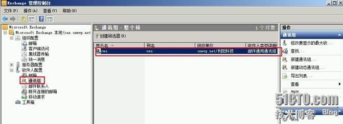

1.8  打开EMC-收件人配置-通讯组,新建一个RMS通讯组

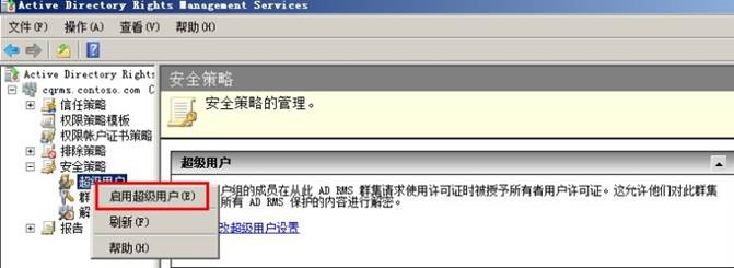

1.10打开RMS管理控制台,展开安全策略,右键启用超级用户
1.11将前面建立的RMS组添加进去

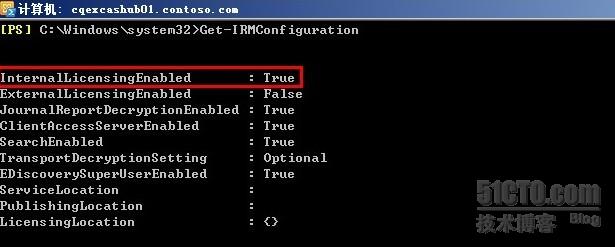

  1.12打开Exchange Management Shell,运行命令Get-IRMConfiguration,确保其中的InternalLicensingEnabled是True状态。如果为false,则输入Set-IRMConfiguration -InternalLicensingEnable $true在Exchange组织内部启用RMS功能。

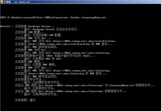

  1.13运行命令Test-IRMConfiguration -Sender xiaoqiang@mvp.net
  1.14 到此,Exchange与RMS的集成已经完成!

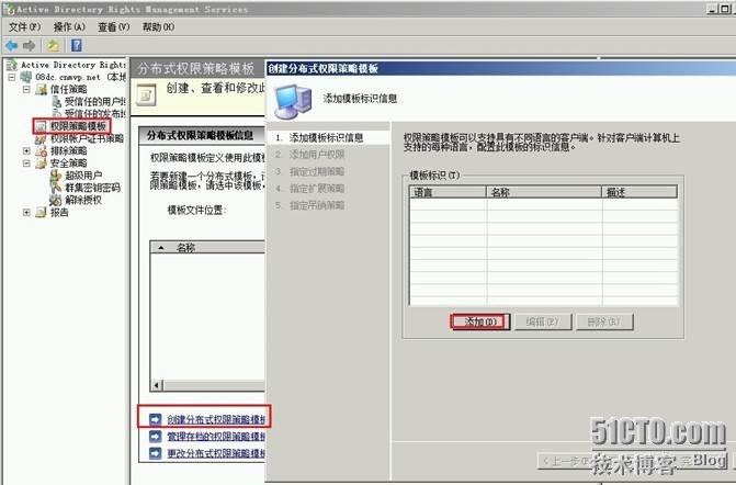

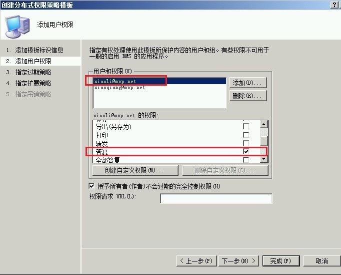

  2.1 打开RMS管理控制台,新建一个分布式权限策略模板

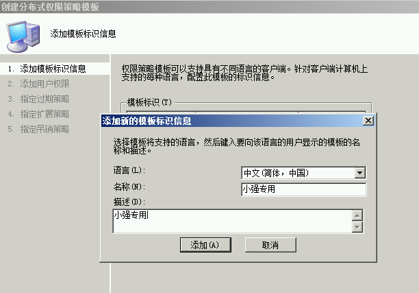

  2.2 设定名称以及描述
  2.3 小强发给小丽的邮件,默认情况下,小强不想小丽转发打印等,只给她查看就行了防止意外发生

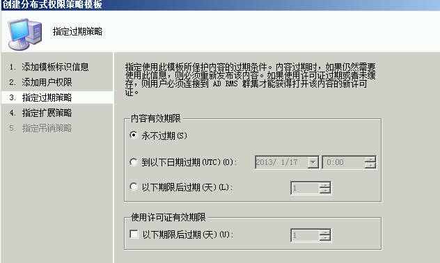

  2.4 有效期,看个人需求了!后面的都默认,最后完成即可

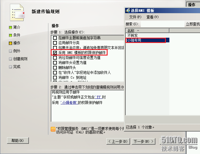

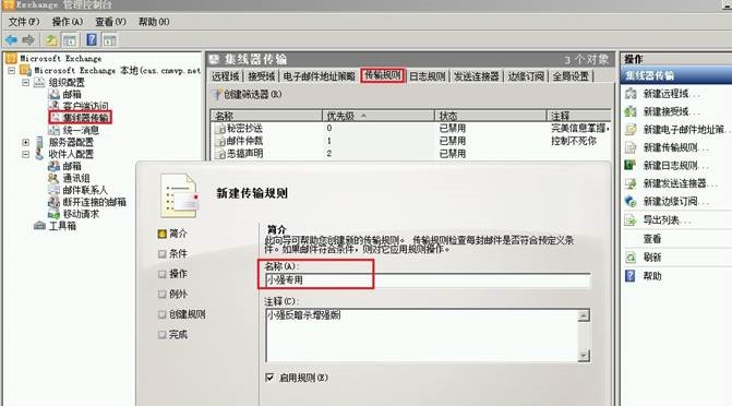

  3.1 打开EMC-组织配置—集线器传输,新建一条传输规则
  3.2 添加过滤条件,为了方便,他们之间已经商量了一个暗语,就是TT,所以就添加了一个关键字“TT”!
  3.3 这里我们选择“采用RMS模板的权限保护邮件”,并选择我们刚刚建立的“小强专用”模板
  3.4 后面的根据情况选择,最后完成!

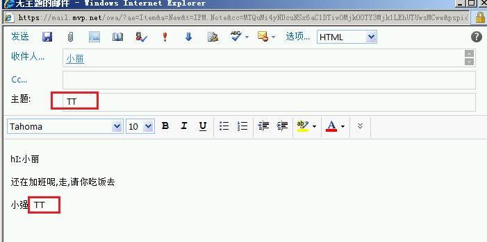

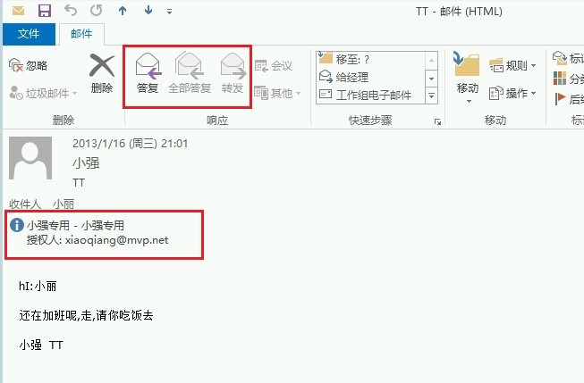

  4.1 打开小强的邮件,新建一封给小丽,特别要注意添加一个“TT”关键字

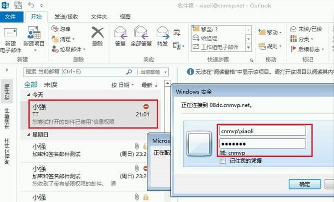

  4.2 我们打开小丽的邮箱,查看收到的邮件,提示输入账号进行验证!

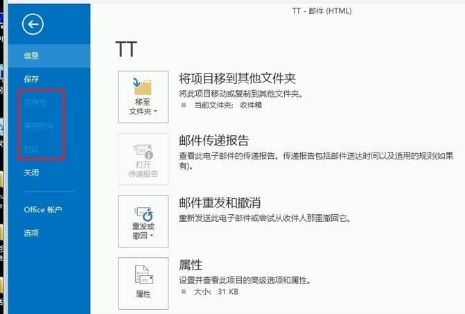

  4.3 通过验证之后,可以看到,授权人是小强,响应的RMS模板是“小强专用”,也发现没有办法转发以及打印等操作!

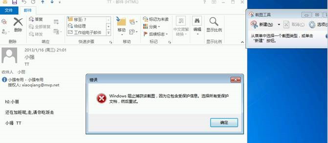

4.4 有同学说可以截图,当然这个也是不可以的哈
  4.5 其实安全都是相对的,没有绝对的,用微软自身的截图软件肯定是不可以的,但你要是用第三方的,到现在为止还没有一个很好的方案!如果有的,可以留言,有时间测试一下!
