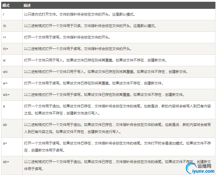

·        access_mode:access_mode决定了打开文件的模式:只读,写入,追加等。所有可取值见如下的完全列表。这个参数是非强制的,默认文件访问模式为只读(r)。
·        buffering:如果buffering的值被设为0,就不会有寄存。如果buffering的值取1,访问文件时会寄存行。如果将buffering的值设为大于1的整数,表明了这就是的寄存区的缓冲大小。如果取负值,寄存区的缓冲大小则为系统默认。
不同模式打开文件的完全列表:

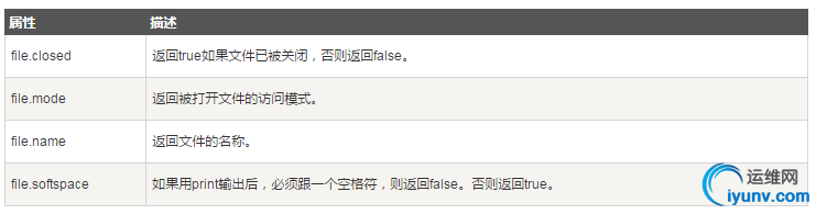

2      File对象的属性
一个文件被打开后,你有一个file对象,你可以得到有关该文件的各种信息。
以下是和file对象相关的所有属性的列表:
