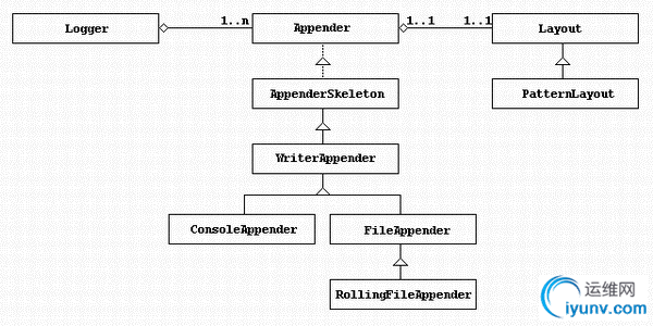

Log4j的类图
  • Logger - 日志写出器,供程序员输出日志信息
  • Appender - 日志目的地,把格式化好的日志信息输出到指定的地方去
    • ConsoleAppender - 目的地为控制台的Appender
    • FileAppender - 目的地为文件的Appender
    • RollingFileAppender - 目的地为大小受限的文件的Appender
  • Layout - 日志格式化器,用来把程序员的logging request格式化成字符串
    • PatternLayout - 用指定的pattern格式化logging request的Layout
