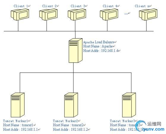

为了提高整个系统的可用性和性能,常常会用到负载均衡,而ApacheTomcat经常联合在一起来实现负载均衡技术。
主机Apache作为前段负载平衡服务器对用户进行分配,后端不同的Tomcat服务器最终处理请求,其中根据侧重点不同可以有两种不同的配置。
1.       增加系统可用性
保证多台Tomcat服务器之间会话的同步,确保任何一台当机都不会影响系统的运行,从而提高系统的可用性。
2.       提高系统性能
在负责负载平衡的Apache主机上记录每个请求的Session ID(这个ID是由Tomcat分配的)及回应SessionTomcat Server对应关系,在下一个请求到来时先判断每个Session ID,如果有标识连接已经建立,那么转到对应服务器;负责就是新的连接,根据每个后台Tomcat服务器的状态分配一个服务器并记录Session ID.
如下图:
Apache + Tomcat
