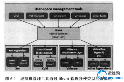

libvirt简介:参考:http://libvirt.org/
        假设这么一种场景:我们不懂英语,而又想跟美国人做交易,那么我们有什么方法解决呢?一种是我们自学英语,这无疑是比较浪费时间的;而另一种就是请个翻译过来,这个就快捷多了。
        libvirt的角色就是类似于上述场景的翻译,上层用户空间直接和hypervisor打交道会比较复杂,而libvirt则是屏蔽了底层hypervisor的细节,为上层管理工具提供了一个统一的,较稳定的接口(api)。而且这个libvirt还是上述场景中精通多种语言的翻译,支持多种虚拟化方案,比如kvm、xen、LXC等等。
        libvirt的几个重要概念如下:
                节点(node):其实就是一个物理机器,上面可能运行多个虚拟机
                hypervisor:也称vmm,就是kvm,xen等实现虚拟化的软件
                domain:就是一个虚拟机,也称为instance(实例)
