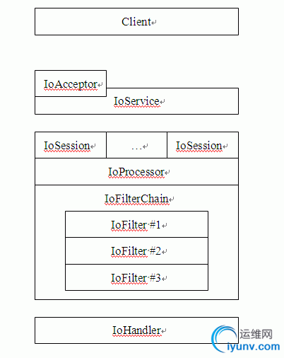

下图为本人根据对MINA的简要理解,所画出来的框架简图:
当客户首次访问采用MINA编写的程序时,IoAcceptor作为线程运行,负责接受来自客户的请求。当有客户请求连接时,创建一个Session,该Session与IoProcessor、SocketChannel以及IOService联系起来。IoProcessor也作为另外一个线程运行定时检查(轮询客户是否有数据到来,并对客户请求进行处理,依次调用IOService注册各个IoFilter,最后调用IoHandler进行最终的逻辑处理,再将处理后的结果Filter后返回给客户端

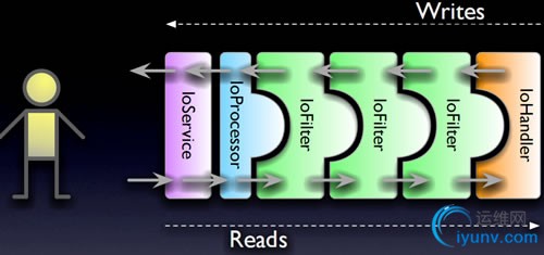

MINA 的基础架构
下图是 MINA 的架构图,
图 1:MINA 的架构图
在图中的模块链中,IoService 便是应用程序的入口,相当于我们前面代码中的 IoAccepter,IoAccepter 便是 IoService 的一个扩展接口。IoService 接口可以用来添加多个 IoFilter,这些 IoFilter 符合责任链模式并由 IoProcessor 线程负责调用。而 IoAccepter 在 ioService 接口的基础上还提供绑定某个通讯端口以及取消绑定的接口。在上面的例子中,我们是这样使用 IoAccepter 的:
IoAcceptor acceptor = new SocketAcceptor();
相当于我们使用了 Socket 通讯方式作为服务的接入,当前版本的 MINA 还提供了除 SocketAccepter 外的基于数据报文通讯的 DatagramAccepter 以及基于管道通讯的 VmPipeAccepter。另外还包括串口通讯接入方式,目前基于串口通讯的接入方式已经在最新测试版的 MINA 中提供。你也可以自行实现 IoService 接口来使用自己的通讯方式。
