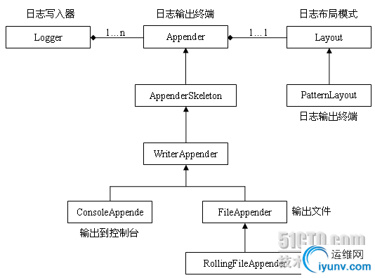

一、 Log4j的架构
Log4j系统的三大板块:日志写入器、日志输出终端、日志布局模式。
Logger类是日志包的核心,Logger的名称是大小写敏感的,并且名称之间有继承关系。子名由父名做前缀,用点号“.”分隔,如x.y是x.y.z的父亲Logger。
Logger系统中有个根logger,是所有logger的祖先,它总是存在的,并且不可以通过名字获取,可以通过Logger.getRootLogger()来获取。

三、 Log4j的输出终端(Appender接口)
Log4j提供了以下几个实现:
 org.apache.log4j.ConsoleAppender(控制台)
 org.apache.log4j.FileAppender(文件)
 org.apache.log4j.DailyRollingFileAppender(每天都产生一个日志文件)
 org.apache.log4j.RollingFileAppender(文件大小达到指定尺寸时产生一个新的日志文件,文件名称上会自动添加数字序号。)
 org.apache.log4j.WriterAppender(将日志信息以流的格式发送到任意指定的地方)
默认情况下,子logger将继承父logger的所有appenders。
rootlogger拥有目标为system.out的consoleAppender,故默认情况下,所有的logger都将继承该appender。
四、 Log4j的输出布局模式(Layout接口)
Log4j提供Layout有以下几种:
 org.apache.log4j.HTMLLayout(以HTML表格形式布局)
 org.apache.log4j.PatternLayout(可以灵活地指定布局模式)
 org.apache.log4j.SimpleLayout(包含日志信息的级别和信息字符串)
 org.apache.log4j.TTCCLayout(包含日志产生的时间、线程、类别等信息)
