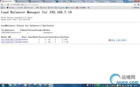

3.4.配置balancer-manager 用来监控 负载均很集群节点,你可以看到如下图
