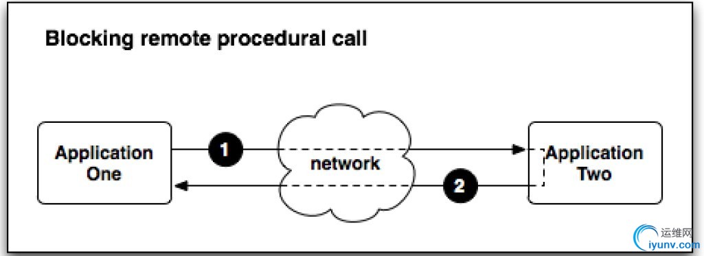

  像COM、CORBA、DCE和EJB等应用技术使用RPC(Remote Procedural Calls,即远程过程调用)属于紧耦合技术。使用RPC,一个应用程序调用另一个应用程序,调用者必须阻塞,直到被调用者执行结束返回结果信息为止。下图给出了这种紧耦合技术的描述:
  许多系统架构使用RPC,并且获得了巨大的成功,但是,紧耦合的架构有着天生的缺陷。首先,这种架构将会造成系统维护管理上的巨大消费,因为,即使是很小的改动,很可能会波及到整个系统。其次,由于调用者必须阻塞式的等待被调用者返回,如果被调用者处理过程复杂,将会严重影响调用者的执行效率和资源使用率。此外,如果调用失败,整个架构即失败。
