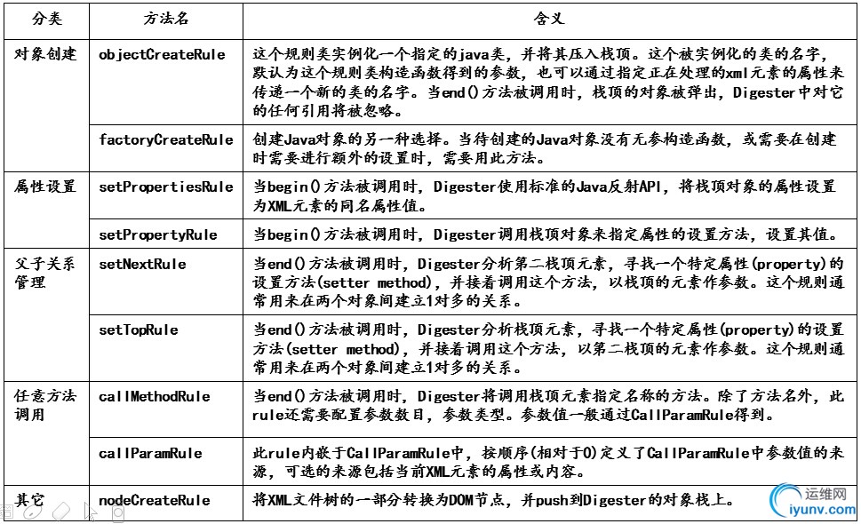

分类
方法名
含义
对象创建
objectCreateRule
这个规则类实例化一个指定的java类,并将其压入栈顶。这个被实例化的类的名字,默认为这个规则类构造函数得到的参数,也可以通过指定正在处理的xml元素的属性来传递一个新的类的名字。当end()方法被调用时,栈顶的对象被弹出,Digester中对它的任何引用将被忽略。
factoryCreateRule
创建Java对象的另一种选择。当待创建的Java对象没有无参构造函数,或需要在创建时需要进行额外的设置时,需要用此方法。
属性设置
setPropertiesRule
begin()方法被调用时, Digester使用标准的Java反射API,将栈顶对象的属性设置为XML元素的同名属性值。
setPropertyRule
begin()方法被调用时, Digester调用栈顶对象来指定属性的设置方法,设置其值。
父子关系管理
setNextRule
end()方法被调用时,Digester分析第二栈顶元素,寻找一个特定属性(property)的设置方法(setter method),并接着调用这个方法,以栈顶的元素作参数。这个规则通常用来在两个对象间建立1对多的关系。
setTopRule
end()方法被调用时,Digester分析栈顶元素,寻找一个特定属性(property)的设置方法(setter method),并接着调用这个方法,以第二栈顶的元素作参数。这个规则通常用来在两个对象间建立1对多的关系。
任意方法调用
callMethodRule
end()方法被调用时, Digester将调用栈顶元素指定名称的方法。除了方法名外,此rule还需要配置参数数目,参数类型。参数值一般通过CallParamRule得到。
callParamRule
rule内嵌于CallParamRule中,按顺序(相对于0)定义了CallParamRule中参数值的来源,可选的来源包括当前XML元素的属性或内容。
其它
nodeCreateRule
XML文件树的一部分转换为DOM节点,并pushDigester的对象栈上。
