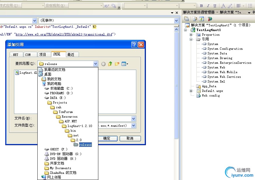

步骤1: 添加 log4net 引用
  创建测试 ASP.NET2.0 项目,在项目中引用 log4net-1.2.10\bin\net\2.0\release\log4net.dll,见下图:
