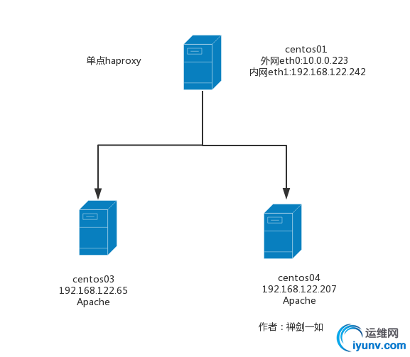

环境架构:
centos01 centos6.7  eth0:10.0.0.223 eth1:192.168.122.242
centos03 centos6.7  eth0:192.168.122.65
centos04 centos6.7  eth0:192.168.122.207

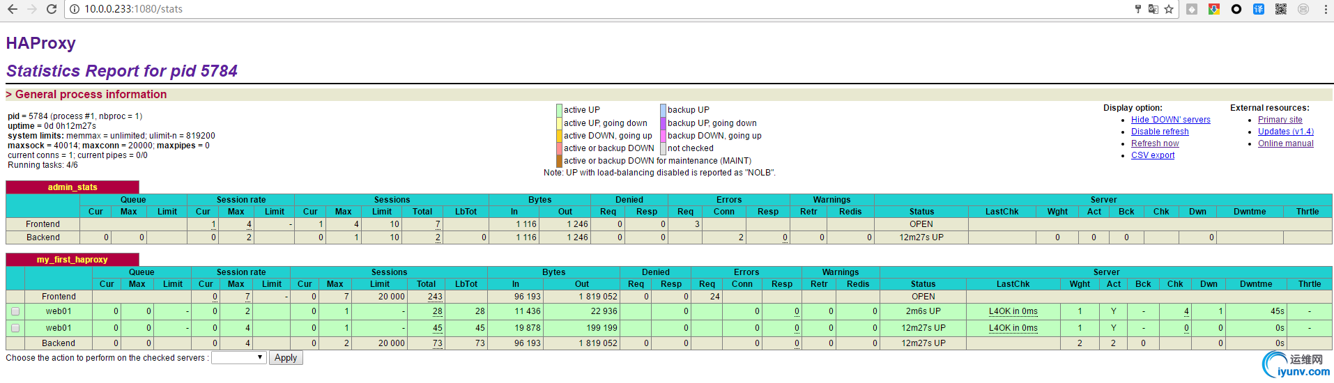

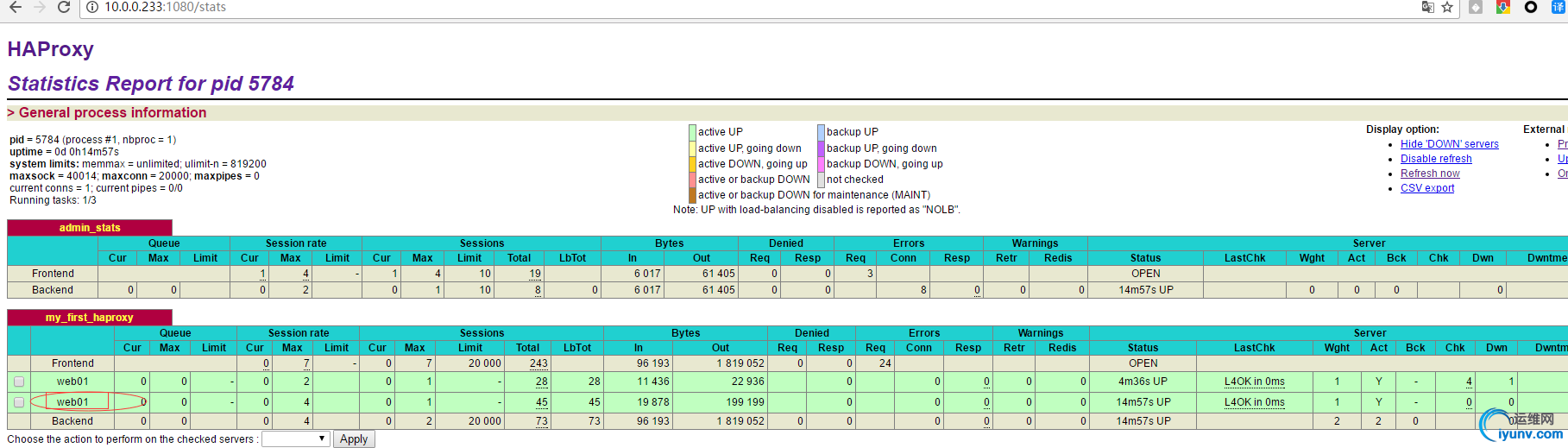

当centos03或centos04的80端口down掉,就会把down掉的剔除,
当centos03或centos04的80端口up起来,就会把up起来的,添加

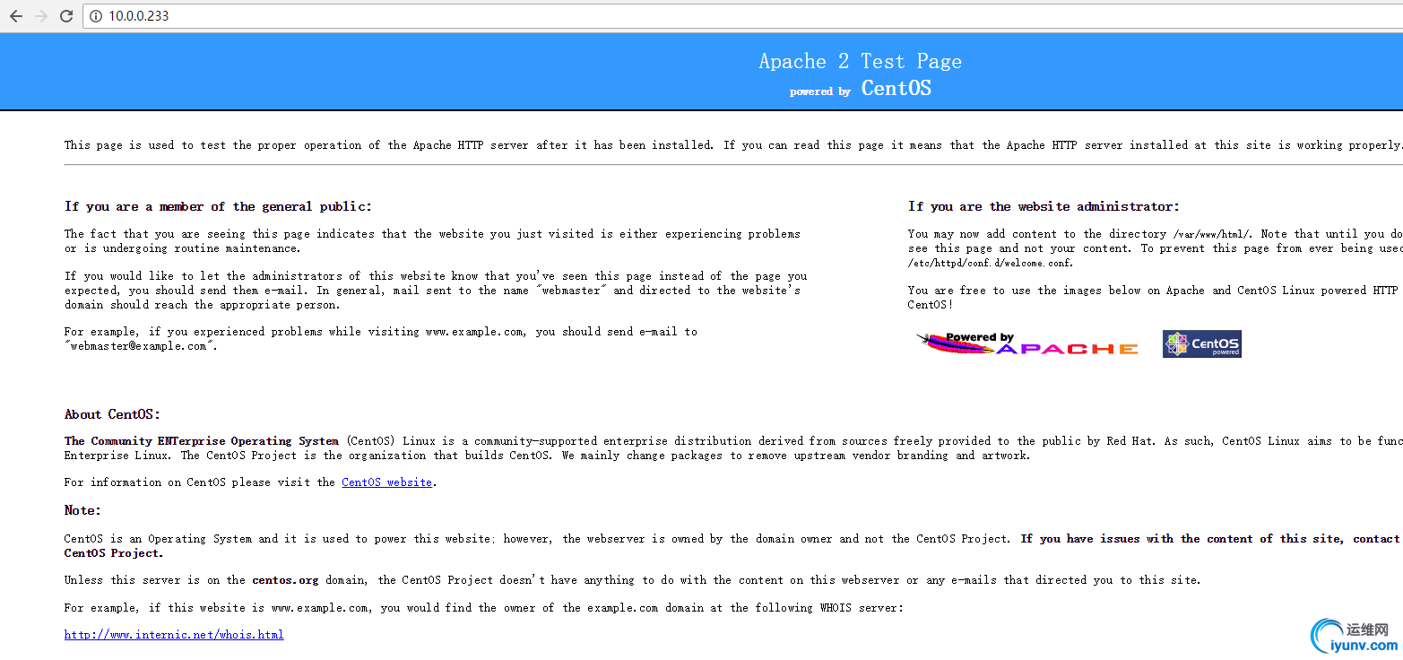

1、centos03、centos04 安装httpd
yum install gcc vim tree httpd -y
service httpd start

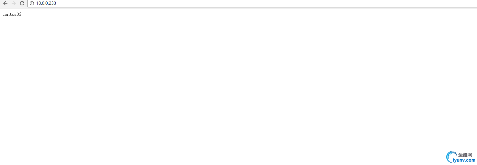

#centos03添加一个index.html
echo "centos03" > /var/www/html/index.html

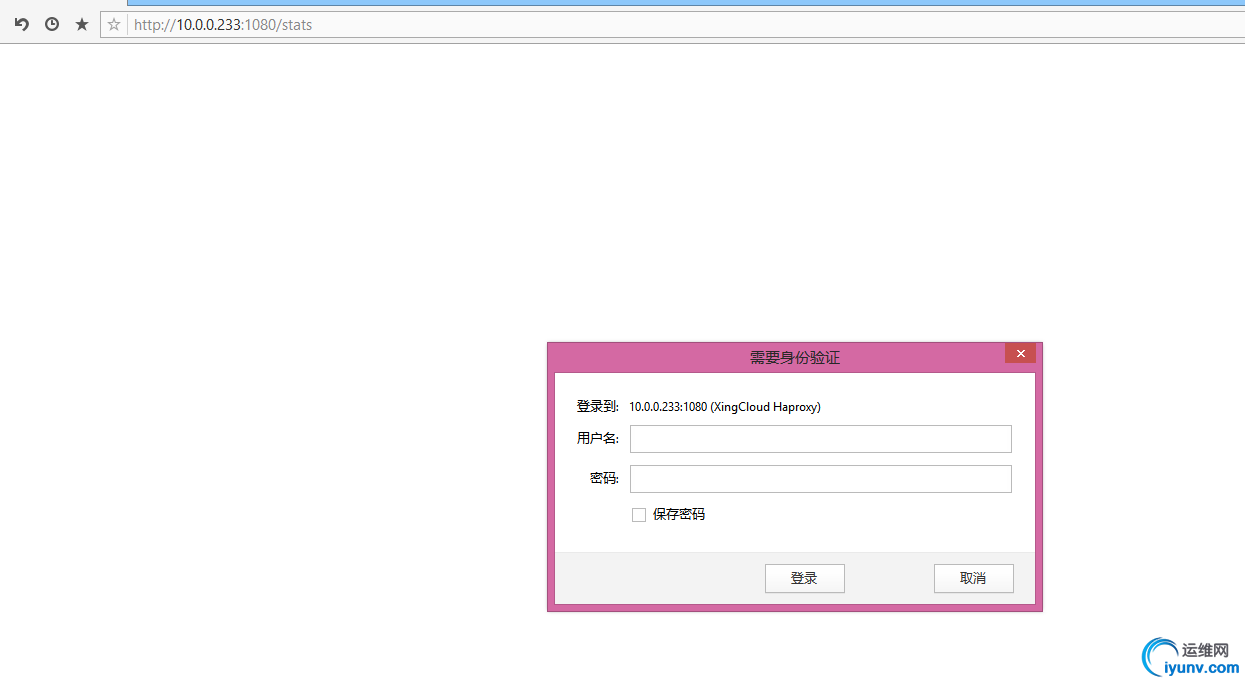

########统计页面配置########
listen admin_stats
        bind 0.0.0.0:1080               #设置Frontend和Backend的组合体,监控组的名称,按需要自定义名称
        mode http                       #http的7层模式
        option httplog                  #采用http日志格式
        #log 127.0.0.1 local0 err       #错误日志记录
        maxconn 10                      #默认的最大连接数
        stats refresh 30s               #统计页面自动刷新时间
        stats uri /stats                #统计页面url
        stats realm XingCloud\ Haproxy  #统计页面密码框上提示文本
        stats auth admin:admin     #设置监控页面的用户和密码:admin,可以设置多个用户名
        stats auth  yanconggod:123456   #设置监控页面的用户和密码:123456
        stats hide-version              #隐藏统计页面上HAProxy的版本信息
        stats  admin if TRUE       #设置手工启动/禁用,后端服务器(haproxy-1.4.9以后版本)

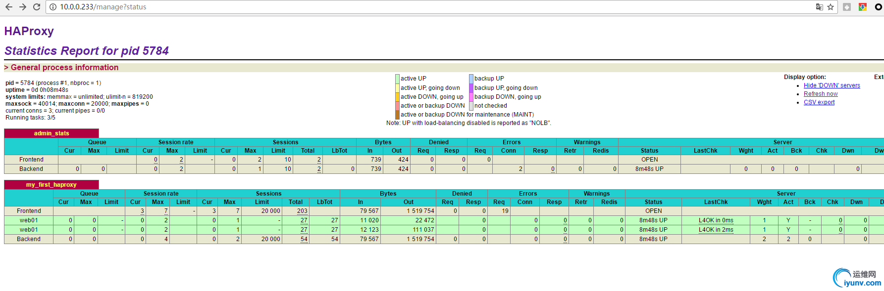

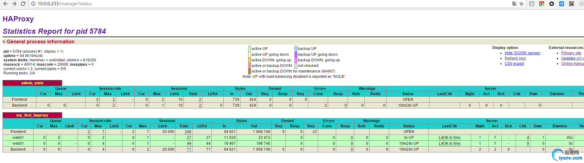

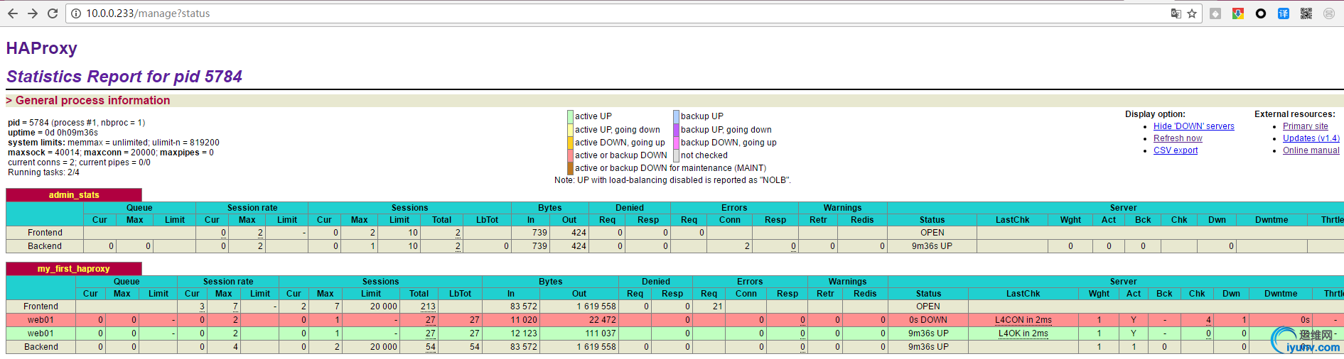

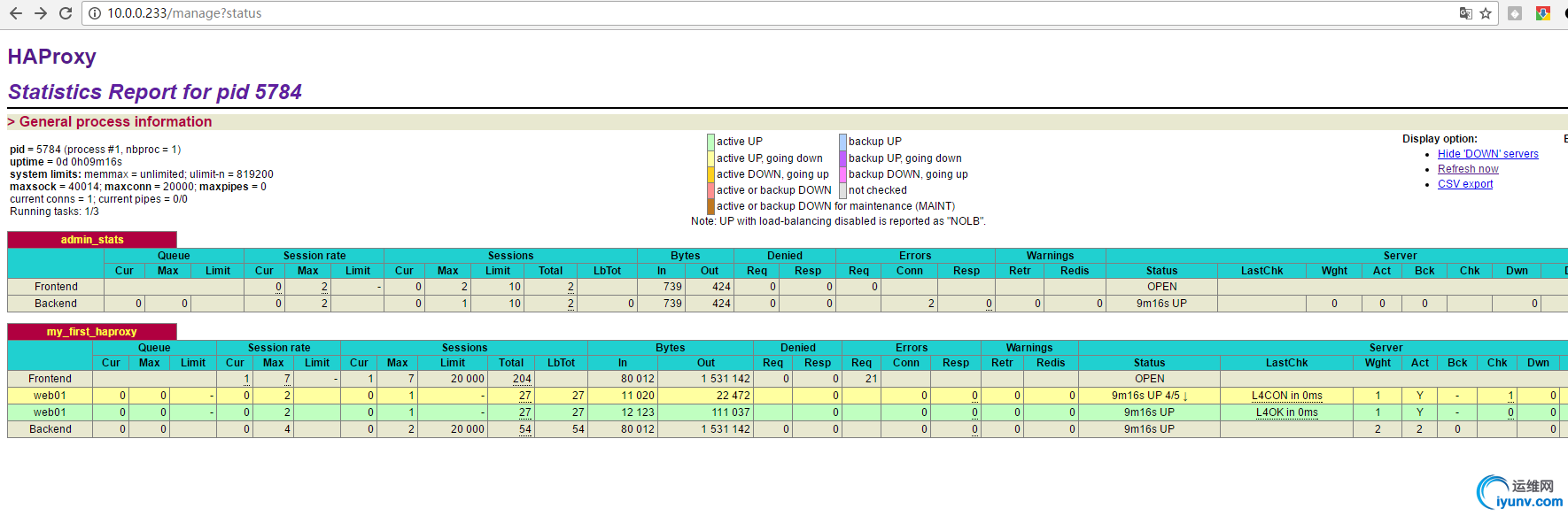

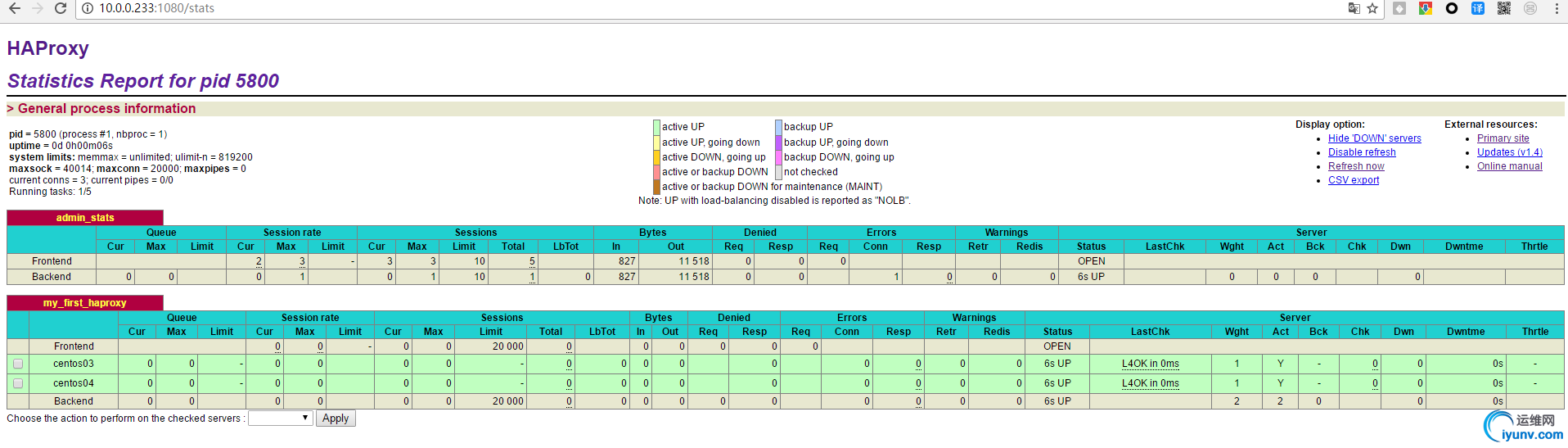

listen my_first_haproxy
        bind 0.0.0.0:80
        mode http
        stats enable
        stats hide-version
        stats uri /manage?status
        balance roundrobin
        option httpclose
        option forwardfor
        cookie SERVERID insert indirect
        timeout server 15s
        timeout connect 15s
        server centos03 192.168.122.65:80 check port 80 inter 5000 fall 5
        server centos04 192.168.122.207:80 check port 80 inter 5000 fall 5
5、测试配置文件是否正常
[iyunv@centos01 haproxy]# pwd
/usr/local/haproxy
[iyunv@centos01 haproxy]# ls
bin  conf  doc  logs  sbin  share  var
[iyunv@centos01 haproxy]# ./sbin/haproxy -f ./conf/haproxy.cfg  -c
Configuration file is valid

9、登录监控页面
我特意设置了两个监控管理的入口,一个有xing cloud 提示,这个比较安全点。
监控管理
http://10.0.0.233:1080/stats
http://10.0.0.233/manage?status
访问10.0.0.233 会自动轮询切换网页
