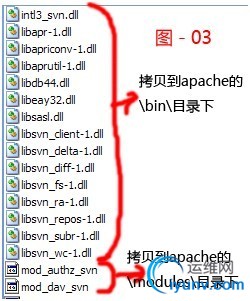

服务(防止文件拷贝过程中有些文件正在被调用)。解压svn-win32-1.6.1,zip文件,把\bin\文件夹里面intl3_svn.dll和以lib*开头的dll文件全部拷贝到“C:\Program Files\Apache Software Foundation\Apache2.2\bin\”文件夹里面(此处为安装的默认路径,如果你安装的时候路径和这个不同,请注意改变!以下同);拷贝两个*.so文件到“C:\Program Files\Apache Software Foundation\Apache2.2\modules\”里面(见图-03)。

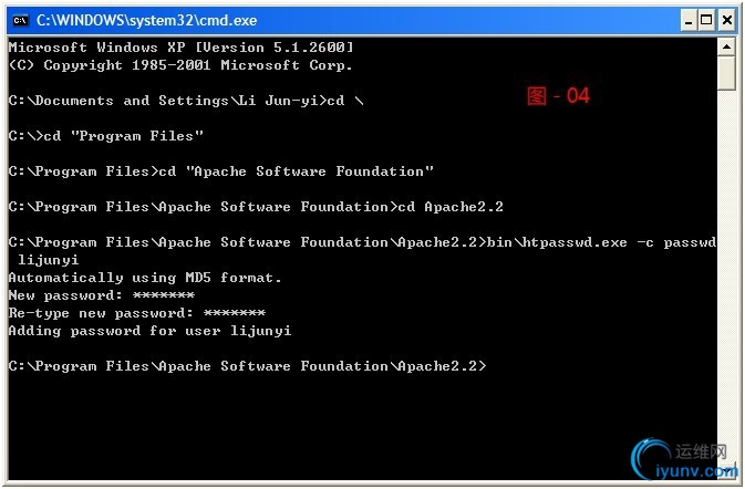

    第三步:权限管理。在你的D盘下面新建一个文件夹SVN。打开一个命令行窗口:改变目录到apache的安装目录下和bin平行的目录。通过输入下面的命令创建密码认证文件:
bin\htpasswd -c passwd <username>(见图-04)
说明:如果要添加一个用户,不要使用参数。直接输入:bin\htpasswd passwd <username>
注意:该认证文件passwd和bin目录平行,请不要直接到bin目录下面使用如下命令:
htpasswd –c passwd <username> 或 htpasswd passwd <username>

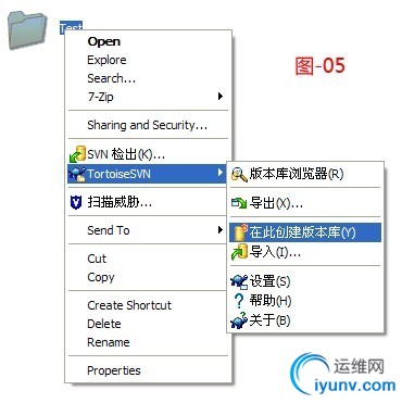

在D:\SVN\目录下面新建文件夹Test(假设新建版本库Test),鼠标选中Test以后,右
键单击,依次选择:TortoiseSVN | 在此创建版本库(图-05),弹出对话框:版本库创建成功。

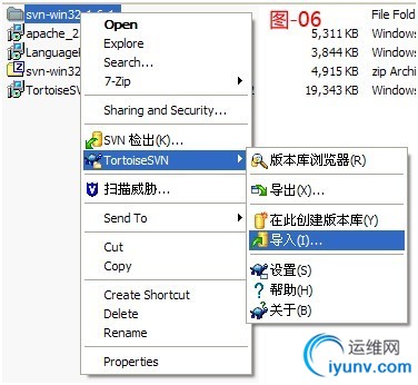

剩下来我们就以刚才解压出来的svn-win32-1.6.1文件夹为试验对象,创建版本库。如图-06,图-07所示。导入版本库的需要的时间长度取决于导入的东西的大小。然后你就可以使用svn服务器了。其他详细配置,可以参考文档3.7。
