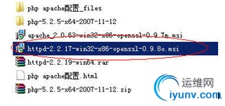

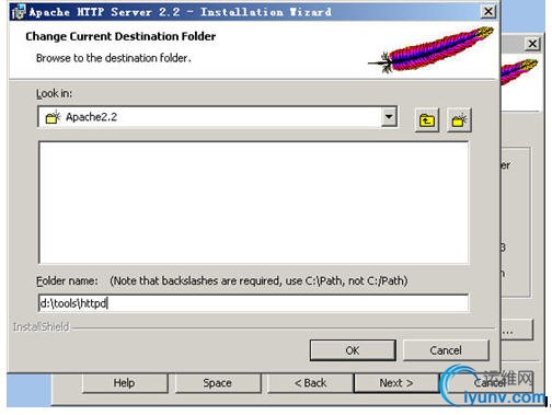

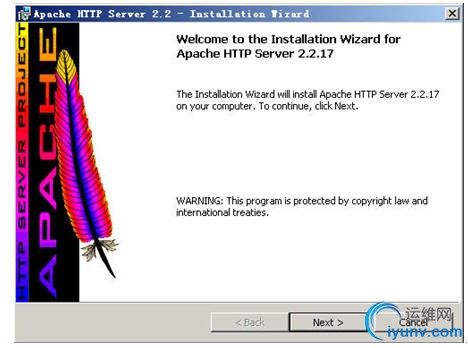

2.4 开始安装Apache Http Server
我们将安装这个版本的apache http server作为我们今后一直使用的Web Server

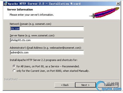

这边的server name你们要填入自己的server的真实名,不能用我这个,这个servername如:shnlap93.cts.com只能够我用,这个名称是全局唯一的,和你的IP一样。

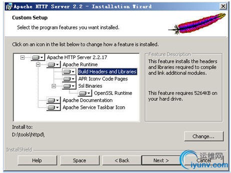

选全部安装

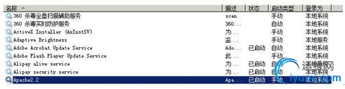

装完后你会多出一个这样的图标来,点击该图标,里面有用于控制apache http server的启动、停止与重启等操作选项。同时在你们的“服务”面板中,也能发现这样的一个服务项,它启动时默认是随着系统的启动而启动的,我们把它改成“手动”吧,因为将来我们还要安装IBM Http Server来作练习。

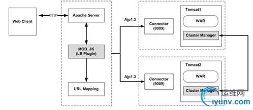

2.6 整合Apache与Tomcat
Apache(Web Server)负责处理HTML静态内容;
Tomcat(App Server)负责处理动态内容;
其实就是上述这样的一个架构,下面是原理
1)      Apache装有一个模块,这个模块叫mod_jk
2)      Apache通过80端口负责解析任何静态web内容
3)      任何不能解析的内容,用表达式告诉mod_jk,让mod_jk派发给相关的app server去解释。
通过上述的文字描述我们可以得知:
1)  我们需要在Apache中先装一个mod_jk
2)  我们需要在httpd.conf中写点表达式

代表:
ü   Apache载入一个额外的插件,用于连接tomcat。
ü   连接时的配置参数描述位于Apache安装目录的/conf目录下的一个叫workers.properties文件中,mod_jk一般使用ajp13协议连接,使用的是tomcat的8009端口。
