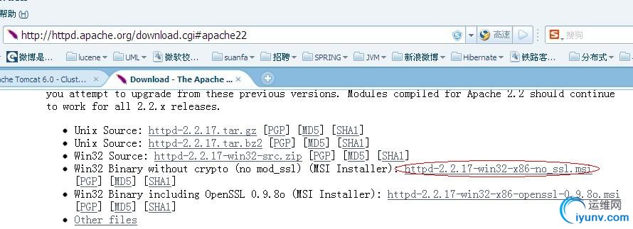

  Apache
  Apache是http服务器,我们利用其对Tomcat进行负载均衡。目前最新版本为2.2.17,下载地址为http://httpd.apache.org/download.cgi#apache22。如下图:
  目前已经出现Apache2.3.11,但是为beta版本,所以没有使用。
  下载后直接安装msi即可,如果没有其他的http服务器(如iis)则应该可以成功安装,端口即为80,能够访问http://localhost/说明安装成功。

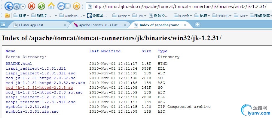

  JK
  JK是Tomcat提供给http服务器的插件(个人理解的),下载地址为http://mirror.bjtu.edu.cn/apache/tomcat/tomcat-connectors/jk/binaries/win32/jk-1.2.31/。如下图:
  这里选择的是mod_jk-1.2.31-httpd-2.2.3.so,如果http服务器是Apache2.0.X版本,则必须选择mod_jk-1.2.31-httpd-2.0.52.so,页面下方有英文的说明,大家可以看下。
  其实我也在网上看到Apache2.2已经集成Tomcat插件模块了,可以不用JK插件就可以实现Tomcat负载均衡,但也需要一些配置,而JK这个配置相比也不复杂,就先记录下来。

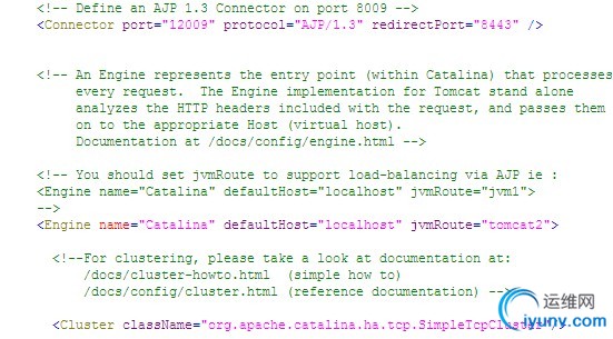

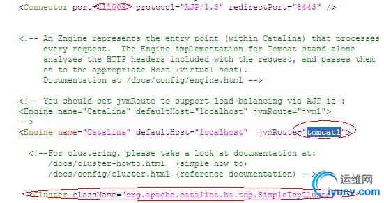

  配置Tomcat
  配置3个Tomcat服务器,将Tomcat解压后复制3份,我将每个文件夹分别命名为Tomcat1,Tomcat2和Tomcat3,修改每一份的server.xml配置,将Tomcat1中修改部分如下图:
  Tomcat2中以上部分的server.xml为:
  Tomcat3中以上部分的server.xml为:
  因为Tomat3在远程服务器,所以没必要改端口的,而我先进行的本地集群测试后将Tomcat3复制到远程服务器,所以这3个Tomcat端口都不同。
  AJP13的connector的poat和jvmRoute名称和workers.properties中配置对应。
  由于截图面积有限,还需要保证本地2个本地Tomcat配置server的port,connector为http1.1的port都不相同。

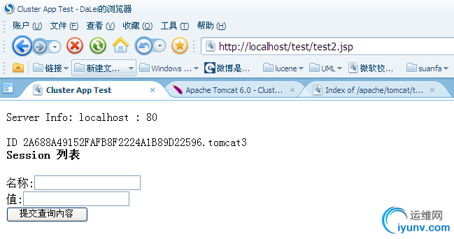

  Session测试
  将项目部署到3个服务器,然后分别启动Apache和3个Tocmat服务器,这些Tomcat启动顺序随意,然后打开http://localhost/test/test2.jsp,结果如下图:

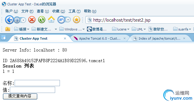

  F5刷新页面,分别出现:
  多次刷新页面的sessionID看是同一个ID,说明session是复制成功了。那么session中的存储的东西呢,在输入框中分别输入1、1,2、2,3、3后,显示结果如下图:
  以上的测试说明,集群中的session已经共享,每个集群对于同一访问均有相同的session,而且session中存储的变量也复制了。
