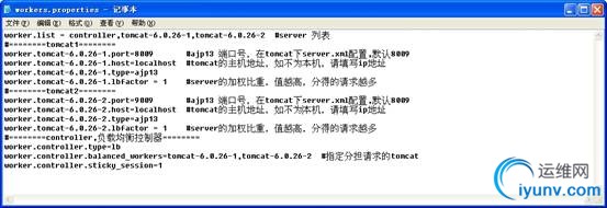

1.5.在http.conf同目录下新建 workers.properties文件,内容如下:
worker.list = controller,tomcat-6.0.26-1,tomcat-6.0.26-2  #server 列表
#======== tomcat-6.0.26-1========
worker.tomcat-6.0.26-1.port=8009       #ajp13 端口号,在tomcat下server.xml配置,默认8009
worker.tomcat-6.0.26-1.host=localhost  #tomcat的主机地址,如不为本机,请填写ip地址
worker.tomcat-6.0.26-1.type=ajp13
worker.tomcat-6.0.26-1.lbfactor = 1    #server的加权比重,值越高,分得的请求越多
#======== tomcat-6.0.26-2========
worker.tomcat-6.0.26-2.port=9009       #ajp13 端口号,在tomcat下server.xml配置,默认8009
worker.tomcat-6.0.26-2.host=localhost  #tomcat的主机地址,如不为本机,请填写ip地址
worker.tomcat-6.0.26-2.type=ajp13
worker.tomcat-6.0.26-2.lbfactor = 1    #server的加权比重,值越高,分得的请求越多
#========controller,负载均衡控制器========
worker.controller.type=lb
worker.controller.balanced_workers=tomcat-6.0.26-1,tomcat-6.0.26-2  #指定分担请求的tomcat
worker.controller.sticky_session=1

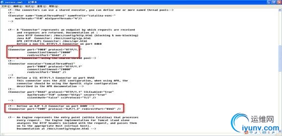

1.6.因为我是一台电脑上配置,所以最后还要修改第二个tomcat服务器的配置端口。如果在两台电脑上就不用修改端口了。
<Server port="9005" shutdown="SHUTDOWN">将关闭端口改为9005。
<Connector port="9080" protocol="HTTP/1.1" connectionTimeout="20000" redirectPort="8443" />将连接端口改为9080。
  <!-- Define an AJP 1.3 Connector on port 8009 -->
   <Connector port="9009" protocol="AJP/1.3" redirectPort="8443" />将ajp1.3端口改为9009

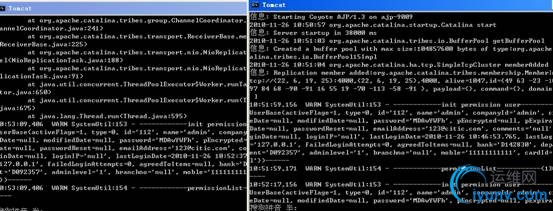

  2.3.最后要tomcat支持session复制,必须在web.xml里面加上一个标签。<distributable/> 在你工程的web.xml最后面加上这一句即可。最后运行你的tomcat,。用户登陆进系统后,查看tomcat运行的日志。看它运行在那个tomcat下,然后此时关闭这个tomcat。然后会发现另外一个tomcat此时会将关闭的那个tomcat的session复制过来,实现了失败托管。你再继续运行系统,发现不用退出系统,也能够继续运行该系统,此时跳转到另外一个tomcat上了。这样虽然在服务器端down机了,但是对客户来说却是透明的。当然这只是一个demo,实际运行可能比这复制多了。学习中………..
最后强调一点,我的系统原来权限引擎这块实体没有实现序列化接口。以前系统没有考虑到集群环境。(小系统)。这在session复制中肯定会报错。所有实体必须实现序列化接口,现在系统基本实现了集群,但是某些模块还是有些序列化没实现的小问题。有些bug,初学这个,问题还是挺多的,敬请各位指教。
