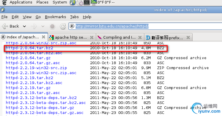

1, 下载Apache2.2 http server安装包。
最好选择中国的镜像下载。我测试了我的最近镜像为北京交大的镜像。所以我使用了下面的URL下载。因为bz2格式的源文件比gz小,所以我选择下bz2格式。
2,安装Apache2.2
参考install.html去安装。因为我们已经完成了Download步骤,所以我们只需要从Extract开始。到达安装包所在的目录使用tar xjf httpd-2.0.64.tar.bz2解压。进入解压后的安装目录。
