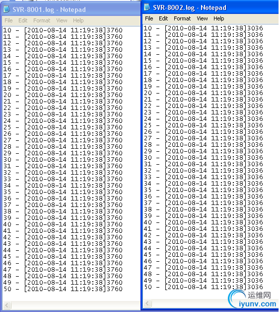

从log文件SVR-8001.log和SVR-8002.log中可以查看两个端口各接收请求的次数。不过需要中断两个httpdT1.py脚本的执行才能看到结果,因为只有这时log才会写入文件中。从如下截图中可以看到各接收了50请求,是计数平均分配的。Apache proxy_balancer_module 模块中还有其它分配算法可供选择。
