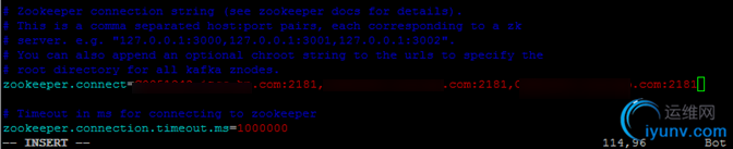

  简答配置的话修改/config/server.properties 就可以了
  需要配置的属性有:broker.id(标示当前server在集群中的id,从0开始),port,host.name(当前的server host name),zookeeper.connect(连接的zookeeper集群),log.dirs(log的存储目录,记得对应的去建立这个目录)等,其他的一些配置可以看相应的注释:

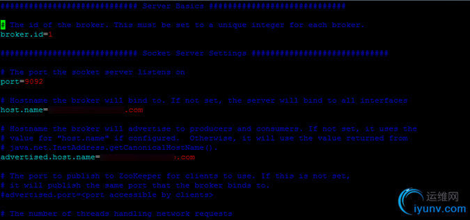

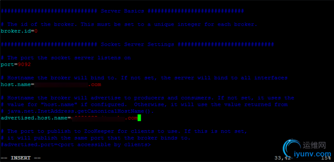

  第七步:通过“scp -r ”把配置好的kafka目录copy到其他几台server上:
  第八步:修改每台server对应的配置文件,主要是修改其中的broker.id 和 host.name 属性:
  broker.id从0开始递增,每台server必须唯一
