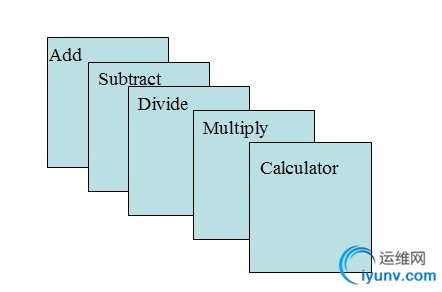

步骤1:定义所需要的功能块:考虑下你的应用如何被分解为一个个较小的功能/服务,每个块都是一个可以在总的应用里使用的逻辑操作单元,这样的话,Calculator应用可以被分为五个功能块:AddService(加)、SubstractService(减)、MultiplyService(乘)、DivideService(除)和一个主功能块,起接收请求并引导到正确操作的控制器的作用。我们可以叫这个控制器为CalculatorService。

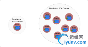

Tuscany SCA域的实现
  你可能已经从以前例子的通览看到,SCA概述也有提到,SCA有个概念叫做Domain(域)。SCA集成规范的第10部分把SCA Domain描述为“SCA机制的视界”。SCA线路可用来在单个SCA Domain里把组件连接起来。
  通过以前那个计算器例子可以看到,在组件引用和服务之间的连线,是通过添加一个目标组件名到一个引用,在一个SCA Domain里处理的。
<component name="CalculatorServiceComponent">
<implementation.java class="calculator.CalculatorServiceImpl"/>
<reference name="addService" target="AddServiceComponent" />
<reference name="subtractService" target="SubtractServiceComponent" />
<reference name="multiplyService" target="MultiplyServiceComponent" />
<reference name="divideService" target="DivideServiceComponent" />
</component>
<component name="AddServiceComponent">
<implementation.java class="calculator.AddServiceImpl"/>
</component>
  为了连接一个SCA Domain之外的服务(不管它们是以SCA提供的服务还是其他方式),你配置一个明确的绑定,例如,加入AddServiceComponent是网络上某处的非SCA的Web服务,因为它在SCA Domain之外,我们可以使用一个外部绑定去和它联系。
<reference name="addService" >
<interface.java interface="calculator.AddService" />
<binding.ws uri="http://localhost:8080/sample-calculator-ws-webapp/AddServiceComponent"/>
</reference>
<reference name="subtractService" target="SubtractServiceComponent"></reference>
<reference name="multiplyService" target="MultiplyServiceComponent"></reference>
<reference name="divideService" target="DivideServiceComponent"></reference>
</component>
  Tuscany SCA支持在单JVM或扩展至多JVM来运行一个SCA Domain,这些JVM可能在不同的机器上。
  Tuscany不提供单个Domain或节点的Java程序。如果你看到了Tuscany提供的那些例子你会发现它们使用各种不同的方式使用SCA Domain接口,点击链接查看使用独立的SCA Domain和分布式SCA Domain接口。
