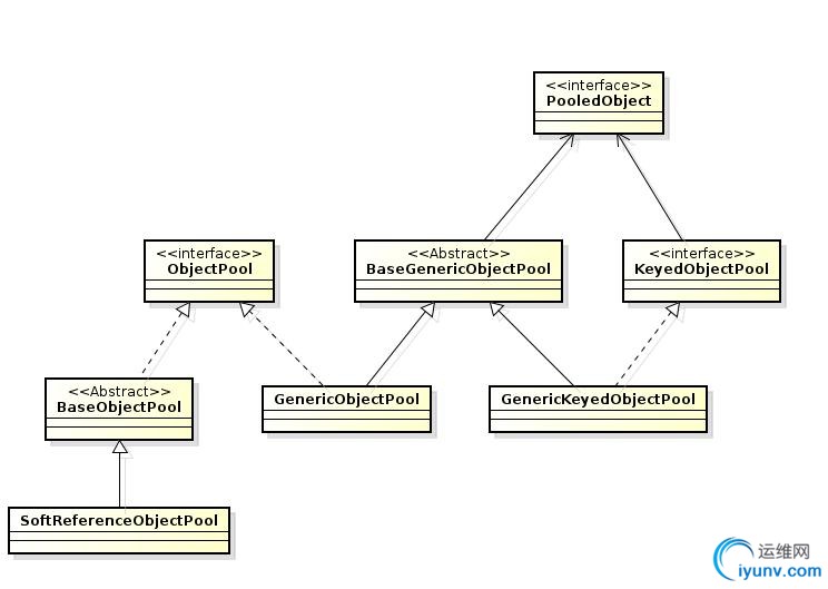

  ObjectPool类族包含了以ObjectPool为代表的一系列pool,其中最主要的两类就是ObjectPool和KeyedObjectPool,他们分别针对普通的pool和以名值对映射的pool。和他们相关的整体几个类结构如下图:
  从前面的图里头我们可以看到,真正定义的接口就是ObjectPool和KeyedObjectPool,具体的实现里有GenericObjectPool, GenericKeyedObjectPool和SoftReferenceObjectPool。不管是哪一种他们都引用了PooledObject。 这里我们不详细分析具体实现的代码,我们先就前面的设想来验证一下他们的整体思路。既然是ObjectPool,那它就应该管borrowObject, returnObject之类的了。是不是呢?我们先看看ObjectPool这一块的代码:

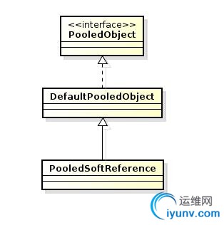

  如前所述,PooledObject主要是对需要被加入到pool里的对象提供一个包装,方便来查看或者统计一些对象信息,比如某个对象创建的时间,空闲时间以及活跃时间等。下面是PooledObject相关的类关系图:
  既然是一个简单的包装,我们就来看看具体需要访问的一些方法。如下是PooledObject里的基本方法定义:
