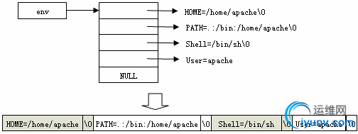

Window在调用CreateProcess的时候需要传递一个环境变量块,如果为NULL,则新进程将使用调用进程的环境变量。
An environment block consists of a null-terminated block of null-terminated strings. Each string is in the form:
name=value
Because the equal sign is used as a separator, it must not be used in the name of an environment variable.
An environment block can contain either Unicode or ANSI characters. If the environment block pointed to by lpEnvironment contains Unicode characters, be sure that dwCreationFlags includes CREATE_UNICODE_ENVIRONMENT.
Note that an ANSI environment block is terminated by two zero bytes: one for the last string, one more to terminate the block. A Unicode environment block is terminated by four zero bytes: two for the last string, two more to terminate the block.
对于APR_PROGRAM_ENV和APR_SHELLCMD_ENV程序类型,它们使用父进程的环境变量。因此传递给CreateProcess的环境变量块pEnvBlock为NULL。

由于CreateProcess所需要的环境变量块实际上是一个字符串,而传入的参数env则是字符串数组,因此必须完成转换。转换的过程对于ASCII操作系统而言,无非是执行strcpy进行拷贝而已。转换前后示意如下所示:

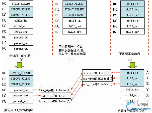

与Unix下的操作相似,创建子进程的最后一个任务就是创建父进程和子进程之间的通信管道。不过由于Unix和Window中产生进程以及进程执行的机制不同,而导致通信管道的建立也存在差异。
我们回忆一下,在Unix中,起始的时候主进程中连同管道描述符,一共拥有九个描述符,而子进程从父进程fork之后将继承所有九个描述符。由于fork之后,子进程和父进程同时可以执行,因此对于它们来说,可以在各自的代码中进行重定向以及关闭多余的描述符,流程可以用下图描述:
但是对于Window而言,则并没有fork这样的机制。Window中调用CreateProcess创建进程之后,尽管进程也可以运行,但是与Unix相比,父进程并无法在自己的代码中过多的进行控制,如果想控制,只能由子进程本身去完成。在Unix下,管道的建立由父进程和子进程协作创建,而在Window中,更多的则必须由父进程完成。对于Window下的父进程,创建管道包括下面的三个步骤:
1)、默认情况下,子进程将继承父进程中所有的句柄。不过有些句柄对于子进程并不需要,比如parent_XXX,只用于父进程,因此它就没有必要被子进程继承。因此父进程在创建管道的时候就必须指定所有parent_xxx不被子进程继承。不需要继承的描述符在函数apr_create_nt_pipe中由函数apr_file_inherit_unset指定,比如父进程在创建管道child_in-parent_in的时候同时指定parent_in不被子进程进程,代码如下:
if (in) {
stat = apr_create_nt_pipe(&attr->child_in, &attr->parent_in, in,
attr->pool);
if (stat == APR_SUCCESS)
stat = apr_file_inherit_unset(attr->parent_in);
因此当子进程创建后,实际的描述符如下图的(b)所示,其内部只有六个描述符。
2)、设置父进程的继承标志。
子进程默认情况下并不会继承父进程中的句柄。为了允许继承,父进程必须设置进程标志。通过两种方法可以设置继承标志,或者在创建句柄的时候设置SECURITY_ATTRIBUTES参数中的bInheritHandle成员为TRUE,或者在使用CreateProcess创建子进程的时候设置函数的bInheritHandles参数为TRUE,如w所示。
3)、子进程中描述符重定向
正如前面所分析的,子进程中不允许直接从控制台接受输入或者进行输出,而必须通过父进程来完成这些。因此子进程的标准输入,标准输出,以及标准错误都必须重定向到child_xxx中。在CreateProcess创建过程中,通过设置STARUUPINFO参数可以实现子进程的重定向。不过子进程重定向必须具备下面的几个条件:
▉ STARTUPINFOA结构中的dwFlags必须设置STARTF_USESTDHANDLES标志位。该标志位的设立允许进程将它的标准输入、标准输出以及标准错误设备用该结构中的指定的输入hStdInput、输出hStdOutput以及错误设备hStdError替换,从而实现重定向。如果该标志位不设定,hStdInput,hStdOutput和hStdError将被忽略。
▉ CreateProcess函数中的fInheritHandles参数必须设置为TRUE。
重定向代码如v所示。
4)、父进程关闭多余的child_xxx描述符。
最终在创建管道的过程中,父进程和子进程中的描述符的变化如下图所示。

如前所述,使用CreateProcess的过程中可能需要传递环境变量。环境变量块中既允许包含ANSI字符,又允许包含Unicode字符。对于Unicode的操作系统,环境变量块总是Unicode编码的,但是如果要CreateProcess将传递的环境变量当Unicode编码处理,则CreateProcess的dwCreationFlags标志必须包含CREATE_UNICODE_ENVIRONMENT,否则即使环境变量块是Unicode编码,也会被视为ANSI处理。
对于ANSI编码环境变量块,它总是以两个’\0’作为结束符:一个作为最后一个字符串的结束符,另一个作为整个环境变量块的结束符。而由于Unicode是双字节编码,因此Unicode编码的环境变量块则以四个’\0’做为结束标志:两个’\0’作为最后一个字符的结束符,另外两个则作为整个环境变量块的结束符。
ANSI中使用char定义一个字符类似,Unicode版本则用apr_wchar_t定义一个双字节字符,它的原始定义为apr_uint16_tUnicode存在两种编码方式:UTF或者UCSUTF-8通常使用进行网络传输,比如网页的传输,URL的传输,路径的传输。主要的原因就是对于本地编码为Unicode的系统,由于网络传输以字节作为单位,因此如果传输中某个字节为0的话,将会干扰正常传输。这在Window中页不例外,Window中的环境变量块和路径名称都是基于UTF-8编码,因此必须将它们转换为本地的Unicode编码。转换由apr_conv_utf8_to_ucs2函数完成。反之,当使用路径的时候,则必须使用apr_conv_ucs2_to_utf8将本地Unicode编码转换为UTF-8
环境变量块的处理如下所示:
