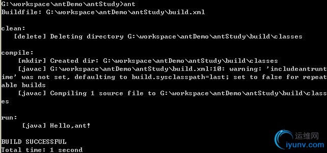

  再次在控制台输入ant,输出信息如下所示:
  OK,Hello,ant!的信息也打印出来了,总算大功一件告成!

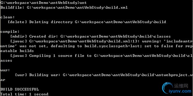

  完成之后,指定到antWebStudy目录,输入ant,我们看看控制台的信息如下:
  打包成功后,我们可以看到build目录下,多出了一个antwebproject.war文件,将此文件扔到tomcat的webapp目录下,在浏览器里输入http://localhost:8080/antwebproject/,便可看到运行结果了。当然了,我们也可以直接指定服务器的运行目录,这样可省得再拷贝了,怎么搞呢?!被你发现了,war标签的destfile属性修改一下即可了!
