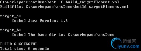

<target name="target_b" depends="target_a"
unless="targetdemo" description="a depend example!">
<echo message="The base dir is: ${basedir}"/>
</target>
</project>
  在控制台输入ant -f build_targetElement.xml,显示信息如下图所示:
  我们运行的是名为target_b的target,因为它依赖于名为target_a的target,所以先执行target_a,运行Ant,java环境肯定存在,所以打印信息:Java Version:1.6。target_a执行完毕之后,接着执行名为target_b的target,targetdemo属性不存在,所以打印出当前的根目录。
