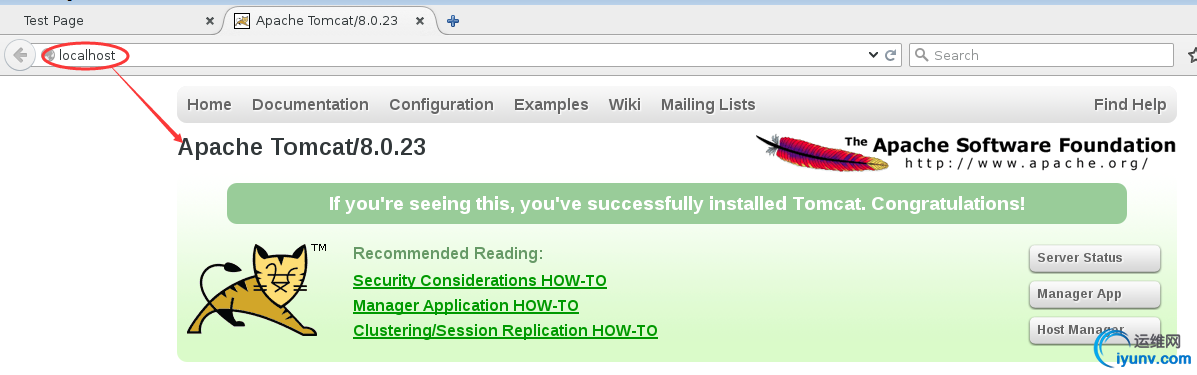

4.在浏览器中直接请求,可以正常访问资源,如下:
在自定义的Tomcat的虚拟主机的目录中/data/webapps/ROOT中添加一张静态资源图片,也可以正常访问,如下:

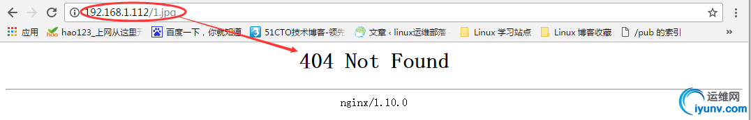

在浏览器中分别请求静态资源和动态资源,发现因为只把动态资源代理到后端Tomcat服务,所以只有动态资源有响应,静态资源提示没有发现,如下:
现在,我们在nginx的映射根目录下提供静态资源1.jpg,再次访问可以发现可以被正常加载到,说明是由前端nginx服务器直接响应的,如下:

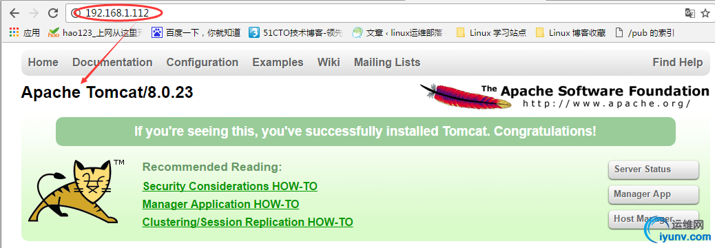

2.检测语法,启动httpd服务,在浏览器中请求,如下:

2.在浏览器中键入不同的Tomcat主机名后,后端Tomcat响应不同的虚拟主机,如下:
