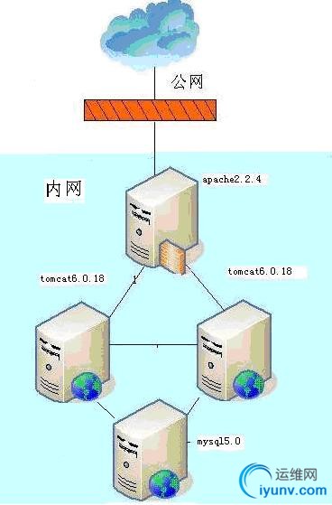

网络拓扑图
对于来自公网的请求 全部由apache处理,分发给后面的tomcat 集群,这样就实现了负载均衡
