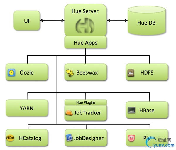

(2)Apache Oozie能用来干什么?
其实,上面的这张图,已经足够回答这个问题了,工作流嘛,顾名思义,就是我要干一件事,需要很多步骤,然后有序组合,最终达到能够完成这件事的目的。
