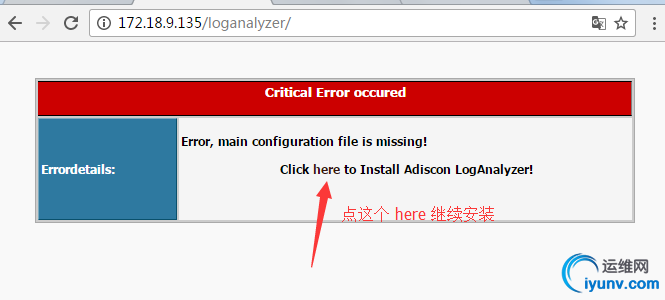

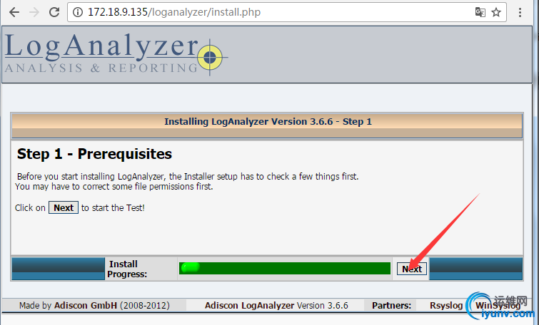

4.进入web界面进行installer
http://172.18.9.135/loganalyzer/
4.1 第一步就报错了,别捉急 。
4.2

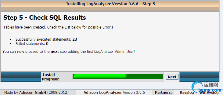

4.4  创建表
4.5 检测sql结果
