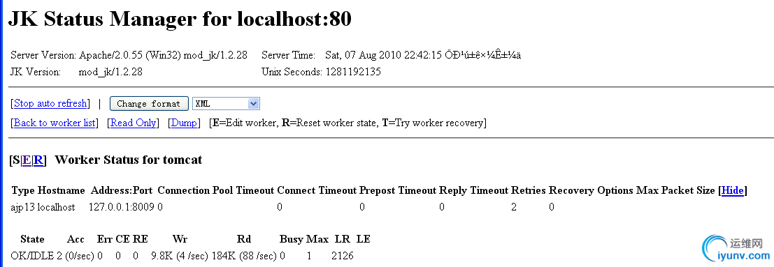

    无负载均衡的jkstatus的管理页面信息,图片里的worker叫tomcat,说明一下,我只是把work.properties配置文件的s1改成了tomcat而已
  访问http://url/jkstatus

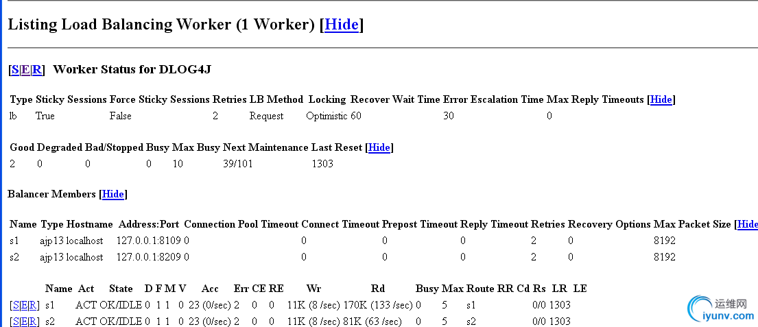

  以上的 workers.properties 。首先我们配置了两个类型为 ajp13 的
worker 分别是 s1 和 s2,它们指向同一台服务器上运行在两个不同端口 8109 和 8209 的 Tomcat
上。接下来我们配置了一个类型为 lb(也就是负载均衡的意思)的 worker,它的名字是 DLOG4J,这是一个逻辑的
worker,它用来管理前面配置的两个物理连接 s1 和 s2。最后还配置了一个类型为 status 的 worker,这是用来监控 JK
本身的模块。有了这三个 worker 还不够,我们还需要告诉 JK,哪些 worker 是可用的,所以就有 worker.list = DLOG4J, status
这行配置。
