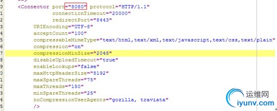

修改tomcatserver.xml配置
这里要修改其中一个tomcatserver.xml配置,在你的某个tomcat安装路径下的conf文件夹下找到server.xml文件,修改如下:
 将8005端口改为8105,这里你可以改为你喜欢的值,只要不与系统的特定端口和8005(因为这个8005被你的另一个tomcat占用了)一样就行了。
8080(同样这个端口被另一个tomcat占用了)端口改为8081
 将8009(已经被另一个tomcat占用)端口改为8109
PS:这里的两个tomcat需要保证有一个的ajp端口为8009,否则会在apache启动时,报8009端口的错误(神马错误忘了,呵呵,可以自己试试),我个人认为要这样改的话可能需要更改某些配置。
说明:如果配置的tomcat不在同一台服务器里的话,无需做上面的端口配置修改。

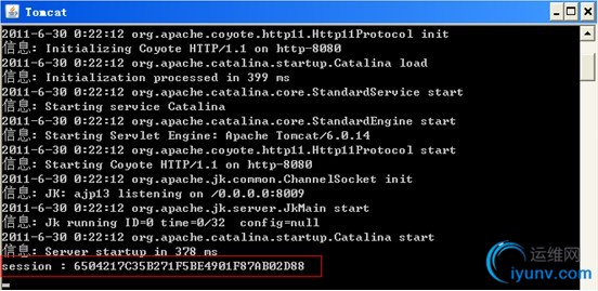

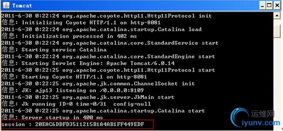

测试
打开浏览器输入http://localhost/test/index.jsp观察tomcat1后台输出
刷新页面,观察tomcat2的后台输出
两次请求被分开发送至两个tomcat里去了,并且两个sessionid不同,说明两次请求的session不一样,但却是同一个窗口。因此要使得在这种情况下的两个session一样就要做集群(session的复制)。
