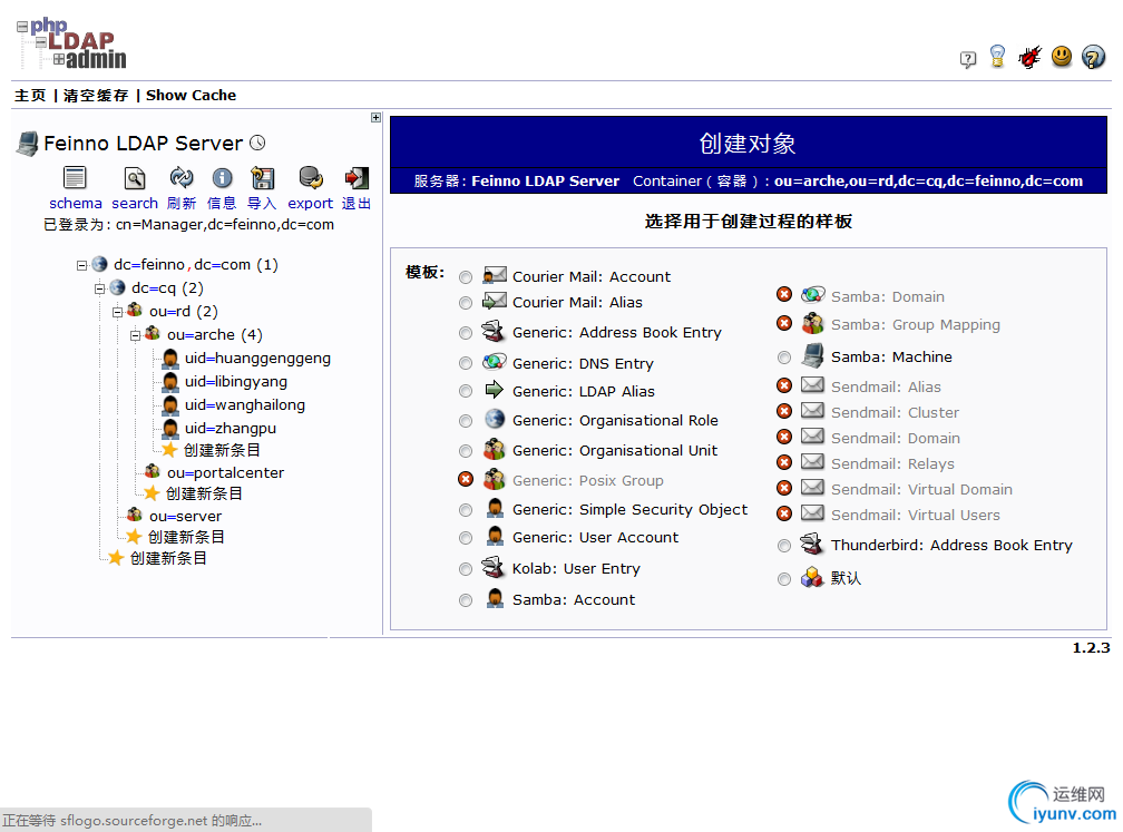

7.安装php和phpldapadmin
  安装配置PHP

安装phpldapadmin
下载1.2.3版本,直接解压到apache的相关目录。修改config/config.php文件配置LDAP相关参数。
# cd /data/packages/phpldapadmin-1.2.3.zip /usr/local/apache2/htdocs/
# cd /usr/local/apache2/htdocs/
# unzip phpldapadmin-1.2.3.zip
# mv phpldapadmin-1.2.3 phpldapadmin
# cd /usr/local/apache2/htdocs/phpldapadmin/config
# 修改phpldapadmin参数
# cp config.php.example config.php
# vi config.php
# ldap服务器地址
$servers->setValue('server','host','127.0.0.1');
# ldap服务端口
$servers->setValue('server','port',389);
# ldap根实体dn
$servers->setValue('server','base',array('dc=feinno,dc=com'));
# ldap管理用户名
$servers->setValue('login','bind_id','cn=Manager,dc=feinno,dc=com');
# ldap管理用户密码
$servers->setValue('login','bind_pass','123456');
  保存退出。
  从新启动apache,验证phpldapadmin
  # service httpd start
  访问:http://ip/phpldapdmin
  使用ldap的管理账户登录。
