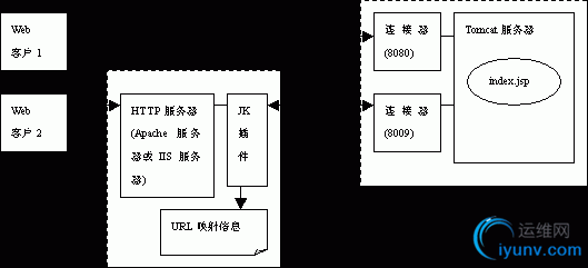

        默认情况下,Tomcat在server.xml中配置了两种连接器:
        第一个连接器监听8080端口,负责建立HTTP连接。在通过浏览器访问Tomcat服务器的Web应用时,使用的就是这个连接器。
        第二个连接器监听8009端口,负责和其他的HTTP服务器建立连接。在把Tomcat与其他HTTP服务器集成时,就需要用到这个连接器。
        两种端口可以同时开,也可以开一个。例如我们使用apache通过ajp进行负载均衡配置时,可以关掉tomcat的http8080端口以防止可以被单独访问。
        Web客户访问Tomcat服务器上JSP组件的两种方式如图:
