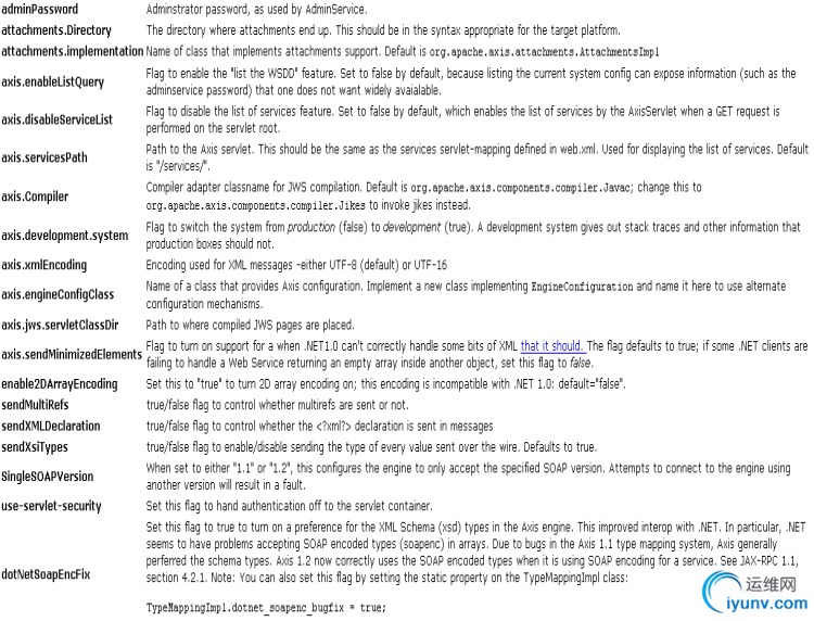

全局的Axis配置参数
服务默认的是通过server-config.wsdd文件中的值来进行配置的。但是熟练的Axis用户可以写自己的配置handler,这样就可以将配置数据保存在LDAP服务器,数据库或者远程的web service等等。查看源代码来了解如何实现。也可以在web.xml文件中使自动的获取配置信息。但是Axis不推荐这样使用,因为最好将配置信息放在一个位置。
server-config文件中,有一个全局配置部分,支持以名/值对的形式作为嵌套元素使用。
<globalConfiguration>
    <parameter name="adminPassword" value="admin"/>
    <parameter name="axis.servicesPath" value="/services/"/>
    <parameter name="attachments.Directory" value="c:\temp\attachments"/>
    <parameter name="sendMultiRefs" value="true"/>
    <parameter name="sendXsiTypes" value="true"/>
    <parameter name="attachments.implementation" value="org.apache.axis.attachments.AttachmentsImpl"/>
    <parameter name="sendXMLDeclaration" value="true"/>
    <parameter name="enable2DArrayEncoding" value="true"/>
    <parameter name="dotNetSoapEncFix" value="false"/>
</globalConfiguration>
