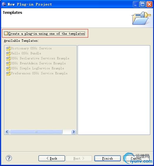

  4、去掉Create a plug-in using one of the templates,如下图:
  点击Finish。
