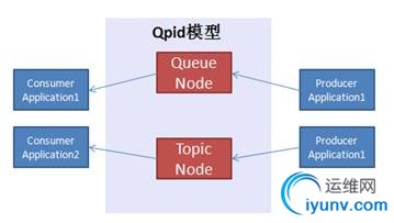

Qpid Address 表示一个节点,有两种节点:一种是 queue,另外一种是 topic。Queue 节点能够缓存消息,直到被读取走为止;而 topic 节点则即时进行转发,比如假如有 4 个 consumer 对某消息感兴趣,当消息到达节点时,有 3 个 consumer 正在运行,那么 topic 节点会将消息转发给这 3 个 consumer,然后就将该消息丢弃。剩下的那个 consumer 再运行时,则收不到这个消息。

[size=1.5em]查看 Queue 节点和 Topic 节点的背后
[size=0.76em]
首先,我打算澄清几个概念。
[size=0.76em]
如前所述,使用 Qpid 编程时,使用两类地址节点:一种是 Queue,另外一种是 Topic。假如您没有使用过 Qpid0.5 版本的 API,可能对此并没有什么特别的疑问。但对于 Qpid 的老用户,熟悉了 AMQP 模型的人来说,可能会在这里有些困惑。在介绍一些高级特性之前,我觉得应该首先澄清这个困扰我很久的问题,因为它或许也是您的疑问吧。但假如您对此不感兴趣或没有疑问,请跳过本节。
[size=0.76em]
Qpid 的文档中有如下介绍:Queue 映射到 AMQP 概念就是 Queue;而 Topic 则映射到 Exchange。
[size=0.76em]
不知道您如何感觉,反正我花了很长的时间来理解这句话。因为按照 AMQP,Consumer 程序总是绑定到一个 Queue 上的,而不应该直接从 Exchange 接收消息。
[size=0.76em]
语言有点儿贫乏,不如画张图吧,Qpid 的模型如下图所示:
图 1. Qpid 模型
[size=0.76em]
在这个模型中,假如您想和 AMPQ 模型相比较对应,就会发现 Qpid 的 Queue 节点和 AMQP 的 Queue 相对应,这尚可以理解,
[size=0.76em]
但 Topic 节点和 Exchange 对应就让人费解。在 AMQP 术语中,Topic 只是 Exchange 的一种,况且 Application 也不应该直接从 Exchange 中收发消息。难道 Qpid 不符合 AMQP 么?、
