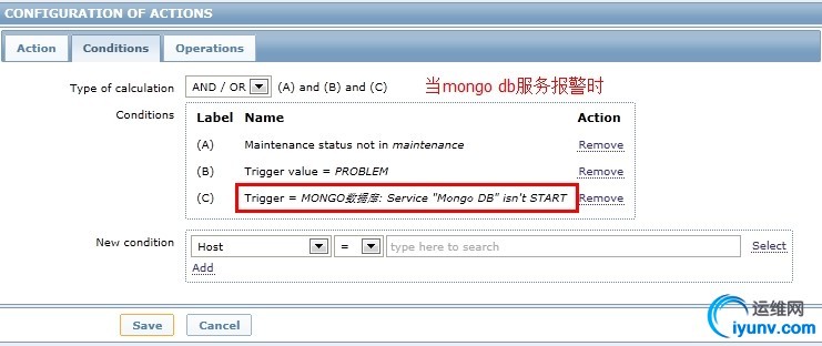

(2)首先必须添加MONGO数据库服务器的监控,同时监控了mongo db服务,并配置了对应的触发器,当mongo db服务不在运行状态时,触发器的值变成PROBLEM,即满足下图中的条件,然后执行Operations项中设置的动作:

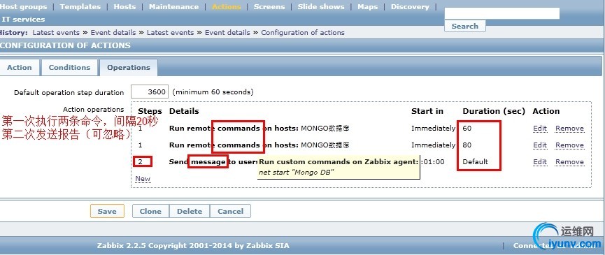

(3)Operation项设置详细:类型为远程命令,执行对象是MONGO数据库,通过zabbix agent执行Commands中的脚本;由于服务器是windows系统,因此脚本命令必须使用DOS命令;如果是linux系统,可使用bash命令。
(4)上图中执行的命令是删除lock文件,再添加一个启动服务的命令:net start "Mongo DB";Step duration中可以设置延时执行。

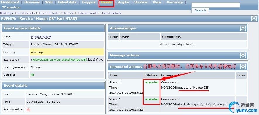

(6)在MONOGO数据库服务器上手动关闭Mongo DB服务来测试动作是否能成功执行,下图可以看到成功执行了,服务成功恢复启动。

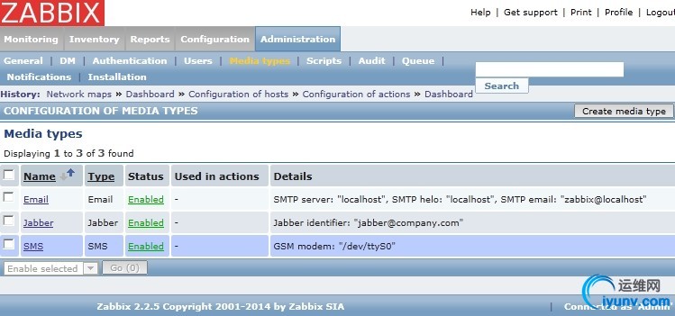

1、查看报警类型
2、设置邮件报警
    说明:zabbix将使用本地默认安装的postfix(/bin/mail)作为SMTP服务,以zabbix@localhost.localdomain作为发件人账号,向User中设置的管理员的邮箱账号发送邮件。
