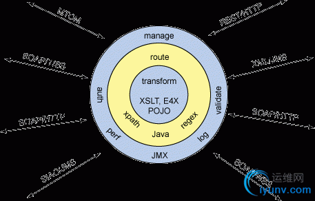

  Apache Synapse 实现了通用的中介框架。如前所述,您可以指定一个对消息进行操作(基于它所到达的端点、或基于某种筛选)的中介序列。Synapse 的目标是支持一组有价值的、即时可用的中介。这类内置中介包括:
  • 记录日志到 log4j。
  • 修改 Header,包括 WS-Addressing Header。
  • 运 行脚本,包括 JavaScript、Groovy、Ruby 和 Bean Scripting Framework (BSF) 所支持的其他脚本。E4X 支持允许 JavaScript 直接操纵 XML 消息,而不需要使用像 DOM 这样的 API。在 Ruby 中也存在类似的支持。
  • 启用和终止 WS-Security 与 WS-ReliableMessaging。
  • 在 SOAP 版本和 XML/HTTP 之间进行切换。
  • XML 模式验证。
  • 发现消息中的错误或者丢弃它们。

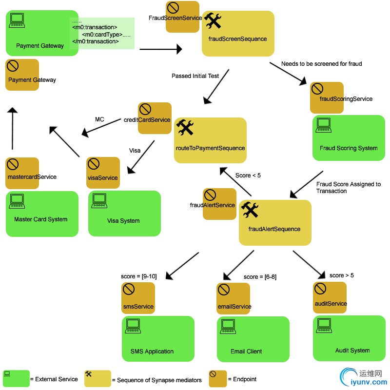

  ABC 银行已经决定提供一个基于 Internet 的支付网关。该应用程序需要接受在线信用卡支付请求,检查欺诈行为,然后使用 Visa 或者 MasterCard 系统对请求进行验证。这个银行拥有一些现有的应用程序,包括检测欺诈性交易的应用程序、审核系统、短消息服务(SMS)应用程序、以及用于信用卡处理的 Visa 和 MasterCard 应用程序。
  解决方案
  您 可以使用 Synapse 集成、管理、控制这些现有的应用程序,并使用 SOA 方法将这些现有的应用程序转换为服务。使用基于脚本的中介(允许重用现有的应用程序,而无需重写代码)可以完成一些简单的逻辑,比如防止欺诈的初始审查、 基于内容的路由、以及欺诈评分处理。如果这些脚本来自于动态注册中心,那么它可以提供修改相关逻辑而无需重新启动Synapse、以及干扰交易的灵活性。
  体系结构
  正 如图 5 中的图表所示,首先使用脚本中介对请求进行审查,防止欺诈交易的可能性。如果它是可信的,使用切换中介将它发送到 Visa 或者 MasterCard 服务,到底是哪个服务依赖于银行卡的类型。如果欺诈审查流程确定需要将该交易发送到欺诈评分系统,那么将其转发到欺诈评分服务。欺诈评分服务为这个交易分 配一个欺诈分值。然后,欺诈警报服务使用切换中介来确定活动过程,以便根据欺诈分值来定义相应的传输逻辑路径。
图 5. 体系结构图表
