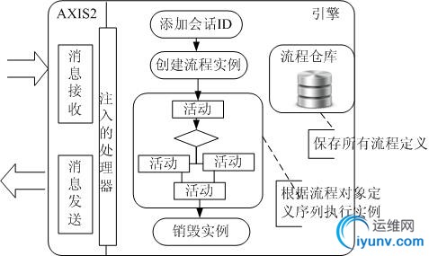

流程运行概述
  流程运行需要引擎首先创建该流程的实例,当然实例的创建也是以接收用户发送的调用消息起始的,然后根据该流程对象的定义按顺序执行一个个活动,像赋值操作、等待操作等,当然最重要的还有调用外部服务的操作,同时还要负责接收发送回来的响应消息,根据响应消息的内容再执行后续的流程,最后流程终止后,销毁该实例。

在本系统中我们为AXIS2配置了四个消息处理器,如图,其中第一个消息进入处理器是对所有接收到的SOAP消息进行一个前期处理,来判断此次调用是有状态的,还是无状态的,以及是否需要返回消息。首先判断此次消息调用头部信息中是否已经有了session标识和所要调用的endpoint信息,则将这些消息取出,以属性的形式加入到AXIS2所接收的MessageContext中,同样的,对于是否需要返回消息,也采用此办法。这样,在后续的操作中所有的此次调用信息都可以通过提取MessageContext中的属性来获得,比较方便,不用每次都从消息头部中解析。第二个查找服务处理器,是根据请求地址URL中的服务名称来查找的。在本系统中,对外暴露的服务所调用的地址模式是/processes/service-a这种形式,通过解析该字符串拿到service-a这样的服务名称,这样便可以从服务注册处(系统内部保持所有已提供服务的信息)拿到服务对象。第三个查找操作处理器是根据上一步中得到的服务对象和消息内容来确定调用的是哪个操作(operation)。这个操作的句柄可以很容易获得,而这样的操作在流程编译阶段就已经都绑定了固定的消息接收器,当AXIS2对该operation进行调用时,其所传递给该操作的入口参数(消息)也就是传递给了提前注册好的消息接收器。在本系统中,所有由AXIS2转发的消息都由同一个接收器进行拦截,在该接收器中判断此次调用是否需要回应,然后再调用业务逻辑。至此,消息的接收和转发就到此为止了。
