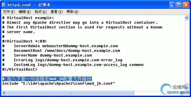

  2.修改Apache配置文件http.conf
  在apache安装目录下conf目录中找到http.conf
  在文件最后加上下面一句话就可以了
  include "E:\ide\apache\Apache2\conf\mod_jk.conf"

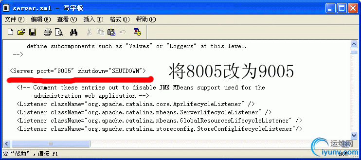

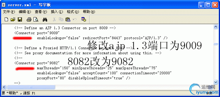

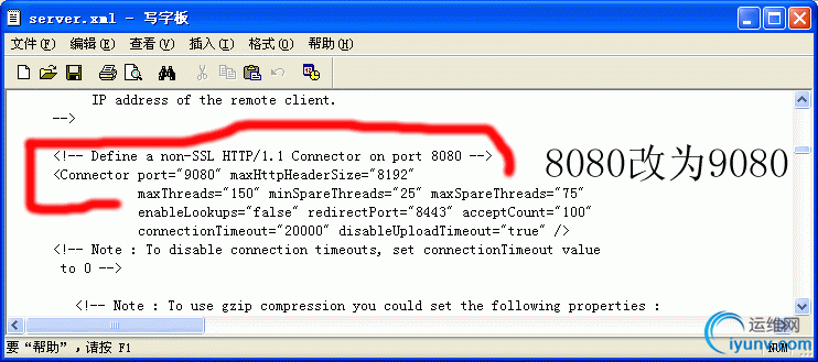

4.修改tomcat配置文件server.xml
如果你在不同电脑上安装tomcat,tomcat的安装数量为一个,可以不必修改tomcat配置文件
我这里是在同一台电脑上安装两个tomcat,所以需要更改其中一个的设置
打开tomcat2/conf/server.xml文件

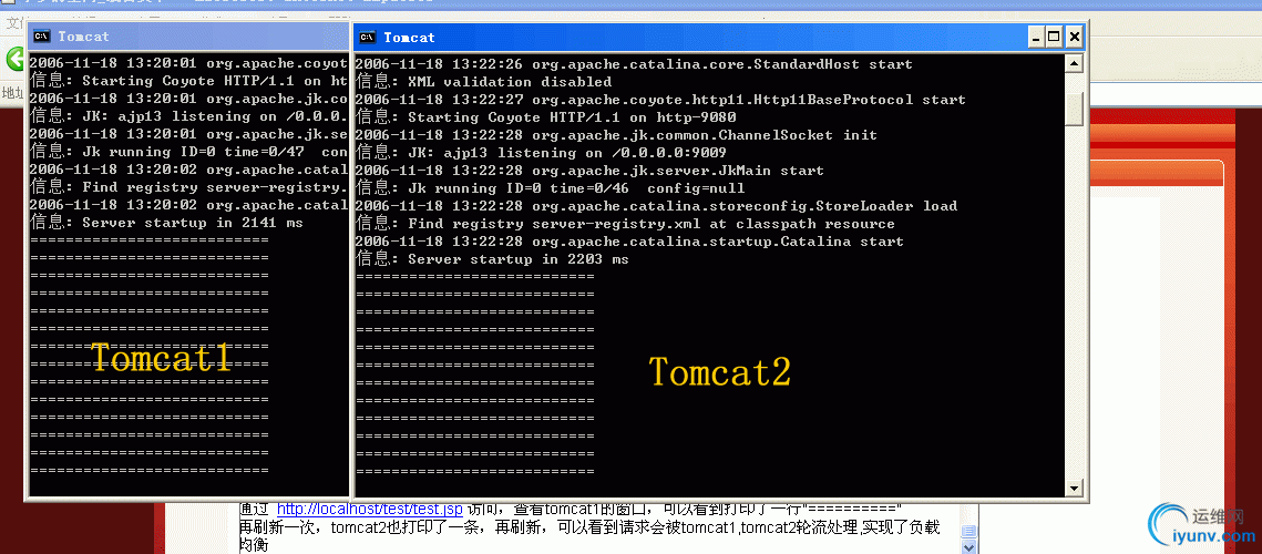

6.启动apache,tomcat1,tomcat2,进行测试
通过 http://localhost/test/test.jsp 访问,查看tomcat1的窗口,可以看到打印了一行"=========="
再刷新一次,tomcat2也打印了一条,再刷新,可以看到请求会被tomcat1,tomcat2轮流处理,实现了负载均衡

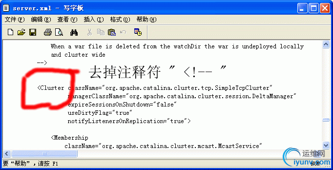

1. 修改tomcat1, tomcat2的server.xml,将集群部分配置的在注释符删掉,并将tomcat2的4001端口改为4002,以避免与tomcat冲突,当然,如果是两台电脑,是不用改端口的,去掉注释符即可

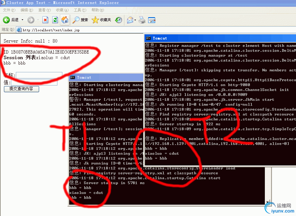

ok,讲test复制到tomcat1,tomcat2的webapps下,重启apache,tomcat1,tomcat2,
输入网址 http://localhost/test/test.jsp
新建一个 名称为 xiaoluo  ,值为 cdut 的session,提交查询,新开一个ie窗口,再提交查询,如图,可以看到,两个tomcat 是负载均衡,并且session同步的

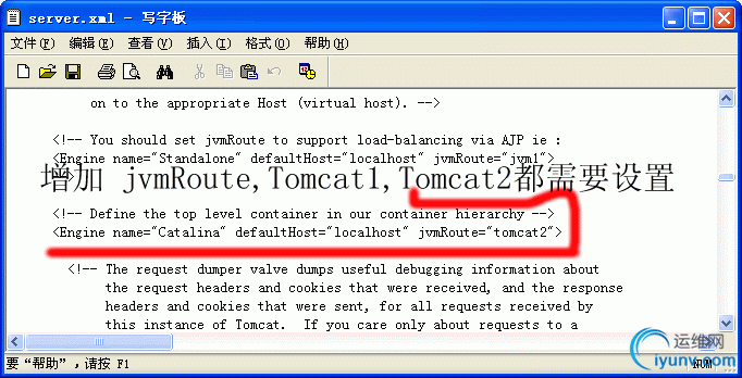

  需要注意的是,配置集群时设置jvmRoute时,要把原来的Engine注释掉,去掉上面那一行的注释,也就是修改成
 <!-- You should set jvmRoute to support load-balancing via JK/JK2 ie :    -->
    <Engine name="Standalone" defaultHost="localhost" debug="0" jvmRoute="tomcat1">
