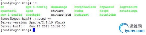

1Redhat Linux下查看apache版本号
Apache安装目录bin下,使用以下命令查看即可。
使用命令:./httpd -v
示例:

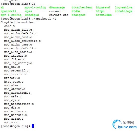

2、查看Apache当前工作模式
Apachepreforkworker工作模式
使用命令:./apachectl –l
示例:
 从以上结果可知,当时httpd工作在prefork模式下。
configure时,可以通过指定参数,将工作模式设置为worker模式或prefork模式。
使用命令:./configure –with-mpm=worker
示例:设置为worker模式
