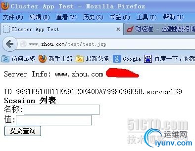

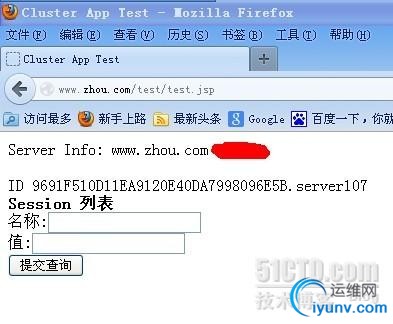

下面是测试的结果:
刷新后结果:
结果不同,是因为我放的网页不相同,使得结果更加清楚的显示出来。
这样就简单的实现的Tomcat的负载均衡。

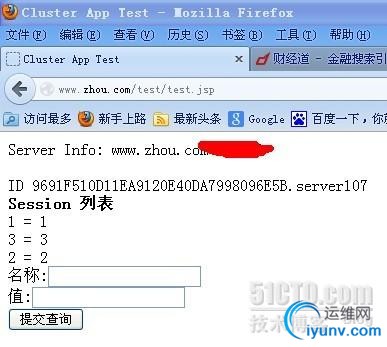

下面来配置集群:
同样是编辑server.xml文件
改变后的文件如下所示:

测试结果如下:
刷新后的结果:
这样就看的很清楚两个tomcat的负载
下面来看是否session同步
名称和值中输入:1,1、2,2、3,3
结果如下所示:
这样可以清楚的看到session共享成功。
