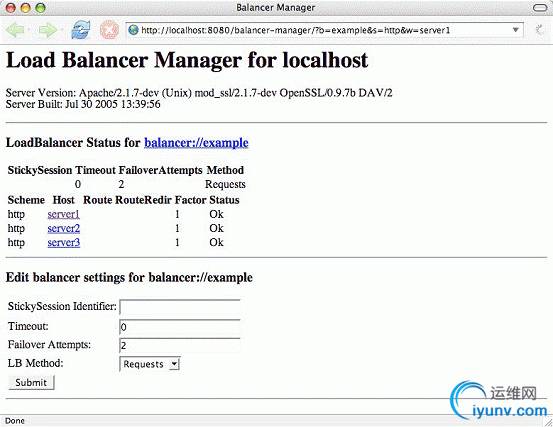

  配置比 JK 简单多了,而且它也可以通过一个页面来监控集群运行的状态,并做一些简单的维护设置。
图 2:监控集群运行状态
